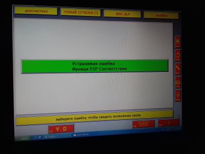

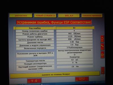

Доброе утро.
Выскочила такая вот ошибка "Устранимая ошибка. Функци ESP Соответствие" с кодом ошибки "№82". Что это за ошибка и как её исправить?
Заранее благодарен за помощь.
Изменено пользователем SilentVictor
