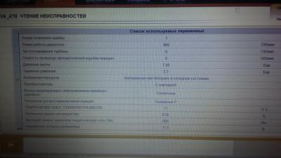

Результат практически нулевой. Странная ошибка ушла. И других нет. А машина на 1-2 не едет. Только с вывешенными колёсами едет. Почему не едет, что может быть???
Вот сканы программы

нажмите на ошибку, и фото экрана в студию!
всех экранов ошибок и журнал ошибок тоже глянуть  нужно

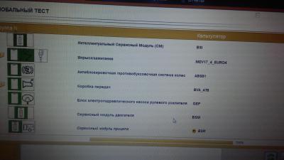

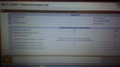

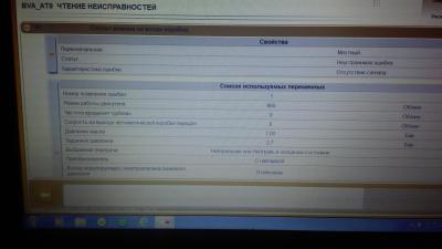

Вот ошибки.еще раз опишу,как они появляются. Вчера Вечером скинул все ошибки,утром запускаю двигатель два раза,на 3 раз вылетает "любимый" Деполюшен систем фулити.К рычагу переключения не прикасаюсь,машина стоит на P.
То же самое происходит если на прогретом двигателе скинуть ошибки,на 3 раз опять появится Джеки и 2 ошибки в системе.
Выручайте,куда рыть?

разбирайтесь с двигателем. при деполюшене там должны быть ещё ошибки
Нет, на месте стоит.
Я не про ту, что под задней крышкой стоит.
@maximax34,
при этом на панели приборов видно Р? или нет
Какое отношение имеет к двигателю!? Если ошибки по передачам: 91-сигнал на входе кпп и u0404- неверная передача!Вы хоть фото ошибок посмотрели,или так,на абум ляпнули?
В системе больше ошибок нет.

неисправность короба пишется другая фраза -Сколько ошибок во впрыске?
ну и ответ на вопрос выше
Впрыск-1 ошибка. Есть же фото экрана диагностики,с колличеством ошибок каждом из блоков
