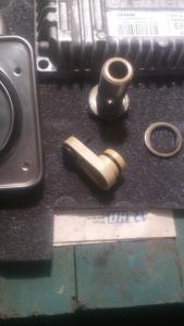

Подтекает масло из-под заглушки датчика скорости, которая белая и крепится одним торксом к коробке. Хочу поменять резинку под ней, нужно ли сливать масло с коробки? Фото заглушки не мое, прикрепляю просто чтобы было понятно о чем речь.
