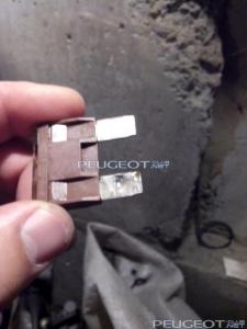

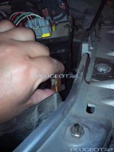

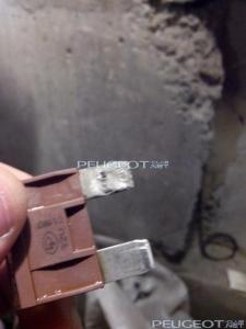

Расскажу свою историю! От поры до времени стал отключаться ЭГУР. Почитав на разных сайтах про данную проблему, поехал в гараж осматривать проводку электромотора насоса. Осмотр результата не дал и насос самопроизвольно заработал. На следующий день история повторилась. За ранее заказа сальники и на всякий случай б/у насос, поехал снимать насос. Хорошо что начал с предохранителя, ну мало ли и вот результат![Peugeot-Club.net] - IMG_20141001_085507.jpg[Peugeot-Club.net] - IMG_20141001_085501.jpg
Облудил этот контакт припоем, поставил предохранитель на место и о счастье всё заработало и даже руль стал крутиться легче.

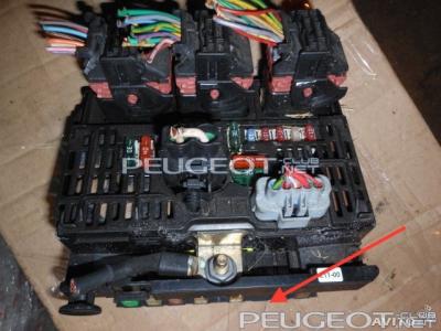

Где на блоке найти F8 предохранитель? В книжке они не обозначны (((
307 1,6 2006
Вот и меня коснулось :(
307 1,6 2006

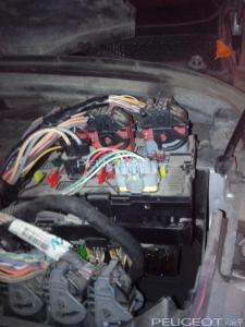

вот туточки
