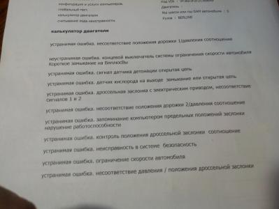

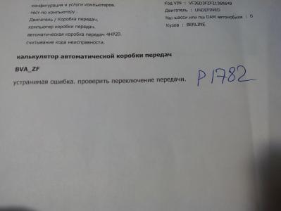

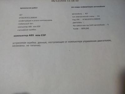

Бонд Опубликовано: 7 декабря 2016 Поделиться Опубликовано: 7 декабря 2016 ДД Парни. столкнулись с проблеммой, на сервисе приговорили заслонку.сомнения терзают, ценник не малый. а 100% она ли?всё что выдали на диагностике. кто что думает по этому? Ссылка на комментарий Поделиться на других сайтах Больше способов поделиться...
AlexxxTT Опубликовано: 7 декабря 2016 Поделиться Опубликовано: 7 декабря 2016 Стереть все ошибки, сделать адаптацию, потом опять проверить. Кстати еще и кнопка на педали газа навернулась, перепаивать надо резисторы. Если шибки после этого будут, то дроссель под замену. Ссылка на комментарий Поделиться на других сайтах Больше способов поделиться...
Бонд Опубликовано: 7 декабря 2016 Поделиться Опубликовано: 7 декабря 2016 (изменено) Стереть все ошибки, сделать адаптацию, потом опять проверить. Кстати еще и кнопка на педали газа навернулась, перепаивать надо резисторы. Если шибки после этого будут, то дроссель под замену.Спасибо,! машину вчера без меня мучили(машина зятя, он толком сказать что да как сказали не может)скинули наверно всю эту лабуду, а потом вердикт вынесли.а чем грозит поломка "кнопки" на педали? есть где нибудь как там и что перепаивать?Спасибо. Изменено 7 декабря 2016 пользователем Бонд Ссылка на комментарий Поделиться на других сайтах Больше способов поделиться...
