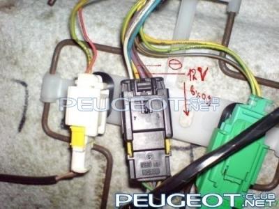

Само реле щелкает?
нет щелчков не слышно ...что делать???
как бы это проверить???? как сделать чтоб щелкало???
что делает провод который идет на бси??? что должно быть на нем????
Если ты уверен что до реле ток доходит, значит реле должно щелкать. Не щелкает-неисправно.

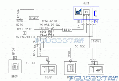

у нас обычно все массы желто зеленые... Если на желто/зеленом в колодке 12В, возможно это от другого потребителя уже на массу пошло что-то.. Да и по толщине провода я бы сказал что нагрузочный провод фиолетовый. А еще можно по схеме глянуть и на проводах номера свериь. ТОлько нужно по вину схему сначала добыть из схематика.
