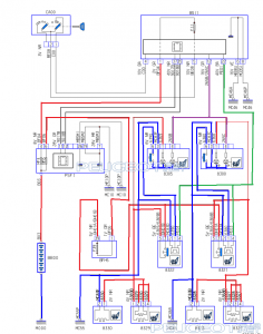

Вот, глянь по схеме. Независимо от наличия цепи реле должно срабатывать... И к тому же щелкает датчик в руках через нормальное время... Может силовые кулачки в реле-таймере закисли... дык до них не добраться
Релюшки это 8321, 8322 ? а где таймер ?
