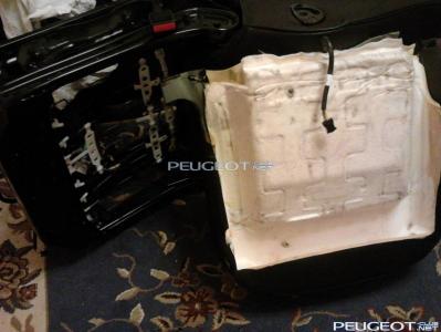

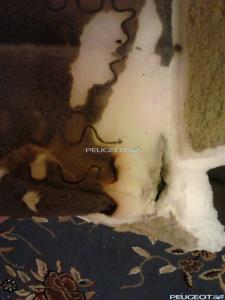

Ты ее целиком и не снимешь,ищи прогар проводки с краю. Обычно он в месте наибольшего веса человека.

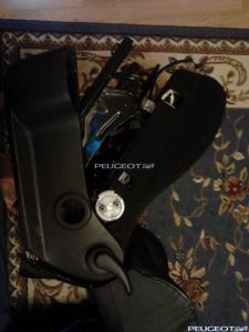

Занялся ремонтом обогрева водительского кресла, снял кресло, чтоб не сработали подушки я следовал такой схеме:
  1. снимаем авто с сигнализации
  2. откручиваем 4 болта на рейке кресла ключом torx-40
  3. открываем капот
  4. закрываем все двери, оставляем капот открытым и ставим на сигнализацию
  5. снимаем клемму с аккумулятора +
  6. открываем водительскую дверь ключом через дверную личинку, остальные двери будут закрыты, если открыть заднюю дверь изнутри вы не сможете потом закрыть двери на ЦЗ, придется подключать аккумулятор
  7. ждем 5 минут для полного обесточивания
  8. разъединяем разъемы под креслом
  9. снимаем кресло
  10. закрываем дверь ключом через дверную личинку (механическое закрывание дверей), капот и несем кресло на ремонт

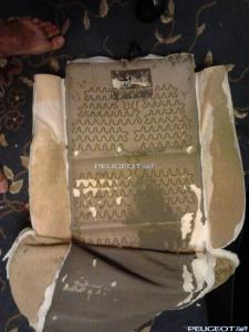

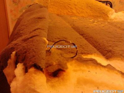

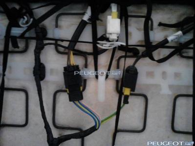

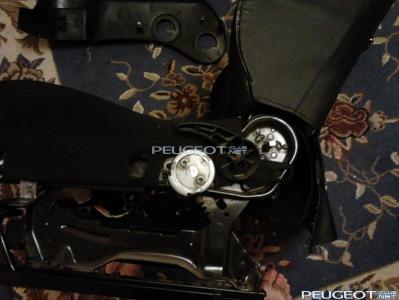

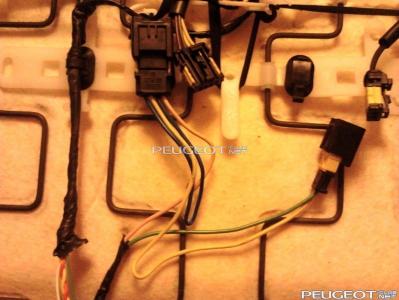

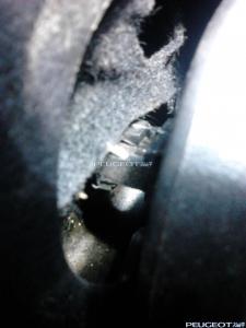

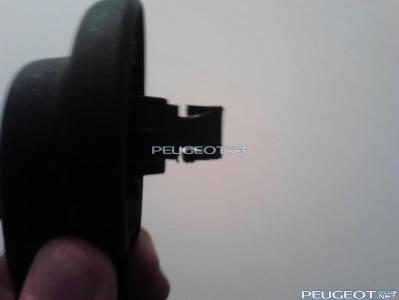

Далее я разъединил разъемы под креслом и прозванил на разрыв, сидушка водительского кресла не прозванивалась, стал разбирать кресло, кстати чтобы снять ручку регулировки наклона спинки вам понадобится пинцет или две длинные и тоненькие отвёрточки, я использовал пинцет, вставил за ручкой регулировки спинки, приподнял пластиковые замочки которые упираются в ямки в металлическом стержене, чуть потянув на себя, вынимаю пинцет и ручка легко снимается. Вообщем нашел разрыв, припаял, собрал и установил кресло в авто, все подключил а кресло и не греется, реле щелкает нагрева нет, пассажирское кресло тоже каким-то странным образом перестало работать, хотя до снятия водительского кресла грелось, реле также щелкает при включении. Повторно проверил цепь питания на водительском кресле, вдруг новый обрыв или плохо пропаял, все оказалось нормально все прозванивалось, потом стал проверять пассажирское кресло, тоже все в норме. Нашел предохранитель подогрева кресел F39(находится в блоке в салоне), снял предохранитель, кнопка подогрева перестала работать на обеих кресел, воткнул предохранитель на место кнопка кресла и реле заработали но подогрев так и не работал, попробовал посмотреть предохранители в моторном отсеке, каждый вынул, почистил закисшие контакты, снимал только высокоамперные, они находятся под основными предохранителями. Завел мотор, включил обогрев и вуаля заработали, но как-то слабо греют, может есть датчик температуры или попа у меня горячая, ведь на улице + 30 градусов.

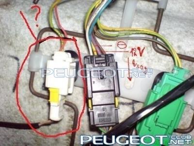

Парни вопрос такой, сегодня тоже занялся ремонтом подогрева, всё-таки зима скоро, надо готовиться, дак вот, сначала с пасажирского, снял, прозвонил, обрыв в спинке кресла, припоял, всё звонится, установил всё на место и тут вопрос, когда подогрев включаешь но не сидишь на нём, подогрев включается( лампочка загорается, и через некоторое время начинает потихоньку греться) но когда ты на это кресло сядешь видимо срабатывает какой-то датчик и лампочка подогрева тут-же вырубается и подогрев видимо тоже, что делать ребят???? И ещё вопрос, когда кресло снял то оказалось что у меня одна клейма белого цвета к креслу не подключена и подключать её не к чему, дак вот вопрос что это за клейма такая???

это я скопировал с 3 страницы видимо как должно быть но у меня почему-то не так
