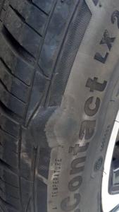

ellenna 4 Опубликовано: 11 мая 2020 Жалоба Рассказать Опубликовано: 11 мая 2020 (изменено) Добрый день! Не знаю правильно ли что про покрышки тут пишу. Вобщем задела колесом об бревно, образовался такой дефект, может есть опыт у кого, как поступить? Оставить так, ремонт или замена покрышки пока износ остальных небольшой? На шиномонтаж обязательно заеду, но хотелось бы услышать совета Изменено 11 мая 2020 пользователем icechieff 0 Цитата Ссылка на сообщение Поделиться на других сайтах
icechieff 2 127 Опубликовано: 11 мая 2020 Жалоба Рассказать Опубликовано: 11 мая 2020 Травит? или просто неглубокий порез? в любом случае, можно сделать, но только в шиномонтажах с руками и оборудованием. 0 Цитата Ссылка на сообщение Поделиться на других сайтах
ellenna 4 Опубликовано: 11 мая 2020 Автор Жалоба Рассказать Опубликовано: 11 мая 2020 Травит? или просто неглубокий порез? в любом случае, можно сделать, но только в шиномонтажах с руками и оборудованием.С колесом все ок, просто напрягает этот дефект, не знаю что от него ждать 0 Цитата Ссылка на сообщение Поделиться на других сайтах
dimon405 413 Опубликовано: 11 мая 2020 Жалоба Рассказать Опубликовано: 11 мая 2020 Для полного спокойствия можно изнутри приклеить заплатку, а можно и ничего не делать, это неглубокое повреждение. 0 Цитата Ссылка на сообщение Поделиться на других сайтах
Marlik 6 Опубликовано: 11 мая 2020 Жалоба Рассказать Опубликовано: 11 мая 2020 На какой оси стоит это раненое колесо, если на передней - то советую для спокойствия переставить на заднюю ось той же стороны и ездить наблюдая, если начнет травить, то в шиномонтаж толковый и с ними принимать решение по дальнейшей судьбе. Как то так. 1 Цитата Ссылка на сообщение Поделиться на других сайтах
Alex_G 16 Опубликовано: 11 мая 2020 Жалоба Рассказать Опубликовано: 11 мая 2020 Вот то ли бревно было из бетона, то ли покрышка из бумаги... Как можно деревом такие повреждения нанести? Советов тут особо не дашь - надо снимать покрышку и смотреть. Лично для себя я бы не чинил такое - лопнет на ходу и хлопот не оберешься. 1 Цитата Ссылка на сообщение Поделиться на других сайтах
icechieff 2 127 Опубликовано: 11 мая 2020 Жалоба Рассказать Опубликовано: 11 мая 2020 Лично для себя я бы не чинил такое - лопнет на ходу и хлопот не оберешься.У меня на Hakka Black был боковой порез. Заплатка стояла так, что даже шишки небыло рядом, докатал 2 сезона - хоть бы хрен, так что всё зависит от качества ремонта. В общем то согласен - т.к. у большинства шиномонтажников руки не из того места, то надежнее будет поменять. Но варианты существуют. 0 Цитата Ссылка на сообщение Поделиться на других сайтах
Grizzly 468 Опубликовано: 11 мая 2020 Жалоба Рассказать Опубликовано: 11 мая 2020 Но варианты существуют.Варианты, разумеется, существуют. Но вот результат непредсказуем... 0 Цитата Ссылка на сообщение Поделиться на других сайтах
Maksym 0 Опубликовано: 11 мая 2020 Жалоба Рассказать Опубликовано: 11 мая 2020 Добрый день! Не знаю правильно ли что про покрышки тут пишу. Вобщем задела колесом об бревно, образовался такой дефект, может есть опыт у кого, как поступить? Оставить так, ремонт или замена покрышки пока износ остальных небольшой? На шиномонтаж обязательно заеду, но хотелось бы услышать совета62DCE9B5-3D80-4860-A083-3F4E00DCA0C6.jpegЕсли есть лишних $120...150 - лучше поменять на новую, и не париться по поводу "что делать". Если нет - хороший шиномонтаж и обязательно переставить на заднюю ось, если стоит сейчас на передней... 0 Цитата Ссылка на сообщение Поделиться на других сайтах
Мартын 1 541 Опубликовано: 12 мая 2020 Жалоба Рассказать Опубликовано: 12 мая 2020 Добрый день! Не знаю правильно ли что про покрышки тут пишу. Вобщем задела колесом об бревно, образовался такой дефект, может есть опыт у кого, как поступить? Оставить так, ремонт или замена покрышки пока износ остальных небольшой? На шиномонтаж обязательно заеду, но хотелось бы услышать совета62DCE9B5-3D80-4860-A083-3F4E00DCA0C6.jpegПоменяйте местами шину с запаски и будет счастье 0 Цитата Ссылка на сообщение Поделиться на других сайтах
Тула607 326 Опубликовано: 12 мая 2020 Жалоба Рассказать Опубликовано: 12 мая 2020 судя по фото корд не задет. ставь на заднюю ось, как писали выше и забудь 0 Цитата Ссылка на сообщение Поделиться на других сайтах

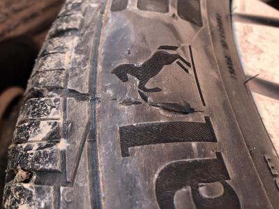

eeugene1980 27 Опубликовано: 12 мая 2020 Жалоба Рассказать Опубликовано: 12 мая 2020 (изменено) с 20 мая 2019 по 20 октября 2019 проехал порядка 15 000 км на такой покрышке, её запаяли(заднее правое колесо).Сейчас на данный момент на Good Year нешип(отъездил на ней вторую зиму) тише летнего Континенталя.Ещё не решил что делать,покупать новую покрышку или эксплуатировать эту.А может вообще не буду переобуваться (тише , мягче).Это у дизелистов на 5008 нет, а у нас естьЭто точно и один раз пригодилось ,произвёл замену и на докатке до сервиса доехал, причем надо сказать удобно без всяких игр как у VAGа с гелем. Тут уже накачано было просто замонтировал и поехал.P>S>Единственное потом долго крепил когда обратно устанавливал,чтобы в центр запаски пластиковый ящик с инструментом установился ровно по центру , в итоге потом на ТО у дилера поправили. Изменено 12 мая 2020 пользователем eeugene1980 0 Цитата Ссылка на сообщение Поделиться на других сайтах
