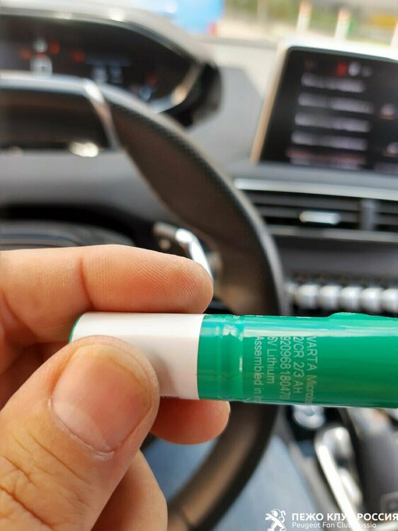

кто знает -какая точно батарейка установлена  у нас ? Видать садиться, кнопка СОС мигать начала
может быть что-то аналогичное.....Это с тигуана,обнаружил на драйве
но один человек на драйве снимал блок и говорит,что типа обычного элемента ,батарейки
а вдруг такая у нас ?
надо далее инфо искать
9 часов назад, igorkzn сказал:

10 часов назад, igorkzn сказал:
У нас вот такая:
5 минут назад, Vass сказал:
У нас вот такая:
Так это аккумулятор?

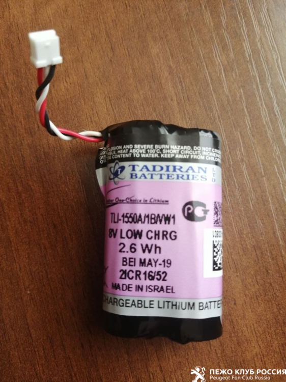

6 минут назад, Волдемор сказал:
так и Тадиран выше "rechsrgeable"
у всех аккумуляторы пальчиковые, где-то один, где-то два, как тадиран, в одном паке.
иного не придумали, да и батарейка столько не протянет.

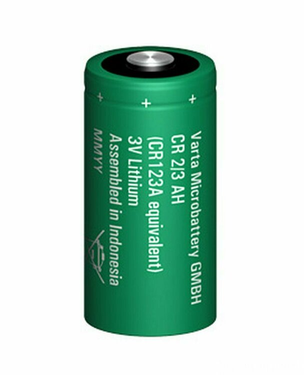

В каталогах не нашёл. Похоже на сборку из двух батареек таких (индекс 2/CR намекает):

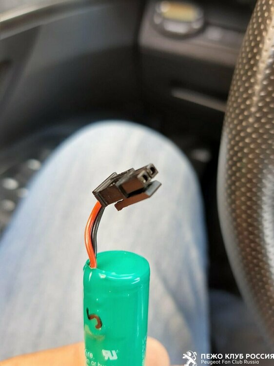

16 минут назад, Vass сказал:
У нас вот такая:
если 2 отдельно окупить, надо еще самому  их соединять и в пленку оборачивать и кончик разъема выводить...
Готовый комплект - интересно - сколько стоит?
2 минуты назад, igorkzn сказал:
Обгуглился, так и не нашёл готовый комплект в продаже.
Да и не нужно было. Я обратил внимание, что светодиоды не в соответствии с мануалом горят, разобрал, померил напряжение, успокоился и обратно собрал :).
