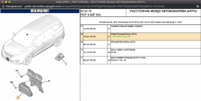

Orurh Опубликовано: 22 июня 2019 Поделиться Опубликовано: 22 июня 2019 Камрады назрела проблемка.... в общем с круизом и определением препятствий. Автомобиль практически перестал видеть впередиедующие транспортные средства, если они рядом, то моргает (видно/не видно) не знаю на какие датчики грешить... Знаки видит отлично, парктроники работают... Менял бампер, после удара... Возможно глючит камера лобового? Посоветуйте с чего начать.... дилер за 2000 км ) Ссылка на комментарий Поделиться на других сайтах Больше способов поделиться...
Grizzly Опубликовано: 22 июня 2019 Поделиться Опубликовано: 22 июня 2019 Автомобиль практически перестал видеть впередиедующие транспортные средства..... Возможно глючит камера лобового?Авто определяет наличие/расстояние до впередиидущих авто не с помощью камеры, а с помощью радара АКК. Он как раз находится за центральной заглушкой нижней части решётки радиатора, а стало быть мог быть повреждён, сдвинут и т.д. при ударе или замене бампера. Я бы обратился к ОД, где проводился ремонт, хотя и понимаю, что до него 2 000км. Ссылка на комментарий Поделиться на других сайтах Больше способов поделиться...
antoshka32161 Опубликовано: 22 июня 2019 Поделиться Опубликовано: 22 июня 2019 Камрады назрела проблемка.... в общем с круизом и определением препятствий. Автомобиль практически перестал видеть впередиедующие транспортные средства, если они рядом, то моргает (видно/не видно) не знаю на какие датчики грешить... Знаки видит отлично, парктроники работают... Менял бампер, после удара... Возможно глючит камера лобового? Посоветуйте с чего начать.... дилер за 2000 км ) А АКК включается? Ссылка на комментарий Поделиться на других сайтах Больше способов поделиться...
Orurh Опубликовано: 22 июня 2019 Поделиться Опубликовано: 22 июня 2019 круиз включается, но он не видит машину впереди, соответственно не притормаживает иногда и не включается правда ) Ссылка на комментарий Поделиться на других сайтах Больше способов поделиться...
AFrol Опубликовано: 22 июня 2019 Поделиться Опубликовано: 22 июня 2019 (изменено) круиз включается, но он не видит машину впереди, соответственно не притормаживаетиногда и не включается правда )полностью солидаризуюсь с братом медведем - похоже на неисправность радарана это указывает и "моргает (видно/не видно)" при замене бампера радар точно трогалиесть надежда, что плохо восстановили контакты при установке нового бамперахуже, если радар пострадал при ударе Изменено 22 июня 2019 пользователем AFrol Ссылка на комментарий Поделиться на других сайтах Больше способов поделиться...
Orurh Опубликовано: 23 июня 2019 Поделиться Опубликовано: 23 июня 2019 3 болта регулировки: поднял радар, на глаз, светил метров за 10 на уровне 20 см от пола фонариком, что б от зеркала радара отражалось. В общем работает вроде Ссылка на комментарий Поделиться на других сайтах Больше способов поделиться...
Grizzly Опубликовано: 23 июня 2019 Поделиться Опубликовано: 23 июня 2019 3 болта регулировки: поднял радар, на глаз, светил метров за 10 на уровне 20 см от пола фонариком, что б от зеркала радара отражалось. В общем работает вродеНе-не, радар не работает от фонарика. Так его проверить не получится...Более того, я вообще не уверен, что его можно "проверить" на неподвижном автомобиле.Если нет возможности нанести визит ОД, вероятно можно тщательно проверить контакты его подключения и, в случае их надёжности и исправности, путём научного тыка регулировать его положение и проводить испытания системы в движении. Потом опять регулировать и опять испытания. До полной победы. Если победа не придёт, то будут очевидны траблы с самим радаром. И тут уж на заправку и к ОД. Если ремонт после удара происходил по направлению СК (КАСКО), заранее позаботьтесь о претензии по качеству проведённого ремонта, ибо стоимость этого блока (ARTIV) достаточно значительная (около 40 тыр). Ссылка на комментарий Поделиться на других сайтах Больше способов поделиться...
antoshka32161 Опубликовано: 23 июня 2019 Поделиться Опубликовано: 23 июня 2019 (изменено) @Grizzly, ты не понял, проверялась не работа радара, а направление в которое он смотрит. Артём предполагает, что радар начал бить ниже, чем задумано производителем. От этого вполне может быть ситуация, что не все авто радар видит, так как клиренс у всех разный.Возможно проблема решится малой кровью. Изменено 23 июня 2019 пользователем antoshka32161 Ссылка на комментарий Поделиться на других сайтах Больше способов поделиться...
Grizzly Опубликовано: 23 июня 2019 Поделиться Опубликовано: 23 июня 2019 Grizzly, ты не понял, проверялась не работа радара, а направление в которое он смотрит. Артём предполагает, что радар начал бить вниз, а не вперёд.И всё же это довольно топорный способ проверки, не знаю даже, что он может показать. К тому же это никак не опровергает моего предыдущего поста: Контакты ⇾ Регулировка ⇾ Ходовые испытания ⇾ Регулировка ⇾ Ходовые испытания и т.д. При отсутствии положительного результата ⇾ к ОД на диагностику самого ARTIV. Ссылка на комментарий Поделиться на других сайтах Больше способов поделиться...
antoshka32161 Опубликовано: 23 июня 2019 Поделиться Опубликовано: 23 июня 2019 @Grizzly, способ может и топорный, но может сэкономить прилично денег и времени, до следующего ТО Ссылка на комментарий Поделиться на других сайтах Больше способов поделиться...
Orurh Опубликовано: 24 июня 2019 Поделиться Опубликовано: 24 июня 2019 на радаре есть зеркало, линза. Отсвет от фонарика видно не в большом радиусе, а довольно узком луче. Я так понимаю ОД регулирует по нему радар. Собственно съездить к од мне станет около 50 тыр машина + 26 билеты для себя, + проживание )) так что... как смог так сделал, хоть не выскакивает ошибка о работе safaty Breack Ссылка на комментарий Поделиться на других сайтах Больше способов поделиться...
Grizzly Опубликовано: 24 июня 2019 Поделиться Опубликовано: 24 июня 2019 Собственно съездить к од мне станет около 50 тыр машина + 26 билеты для себя, + проживание ))Ну нифига себе! Ссылка на комментарий Поделиться на других сайтах Больше способов поделиться...
AFrol Опубликовано: 24 июня 2019 Поделиться Опубликовано: 24 июня 2019 Ну нифига себе!да, медведьменя тоже впечатлилострана наша большая... и где только люди не живут... Ссылка на комментарий Поделиться на других сайтах Больше способов поделиться...
