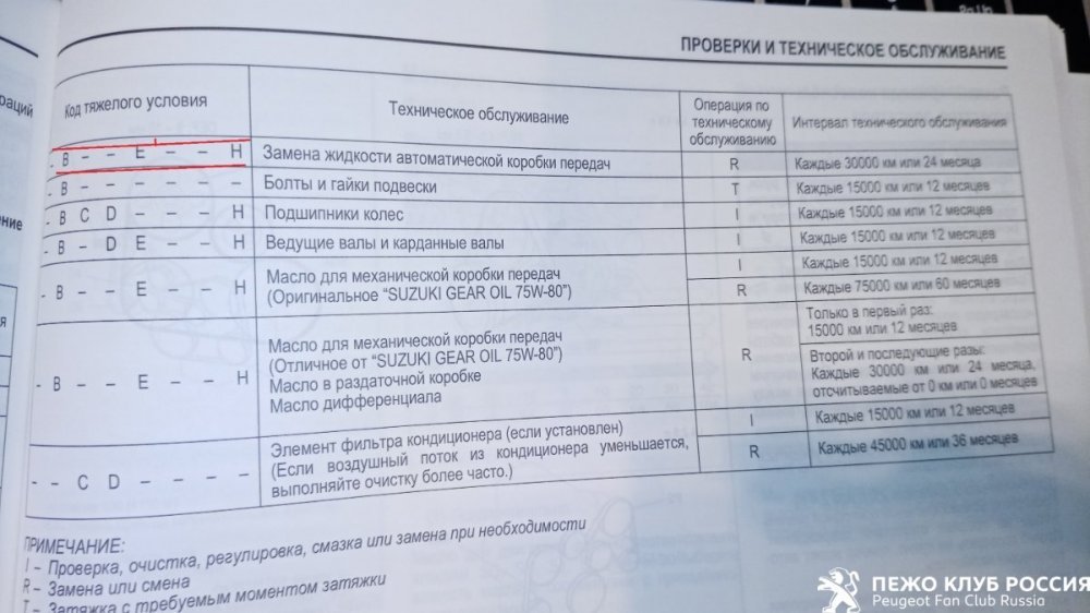

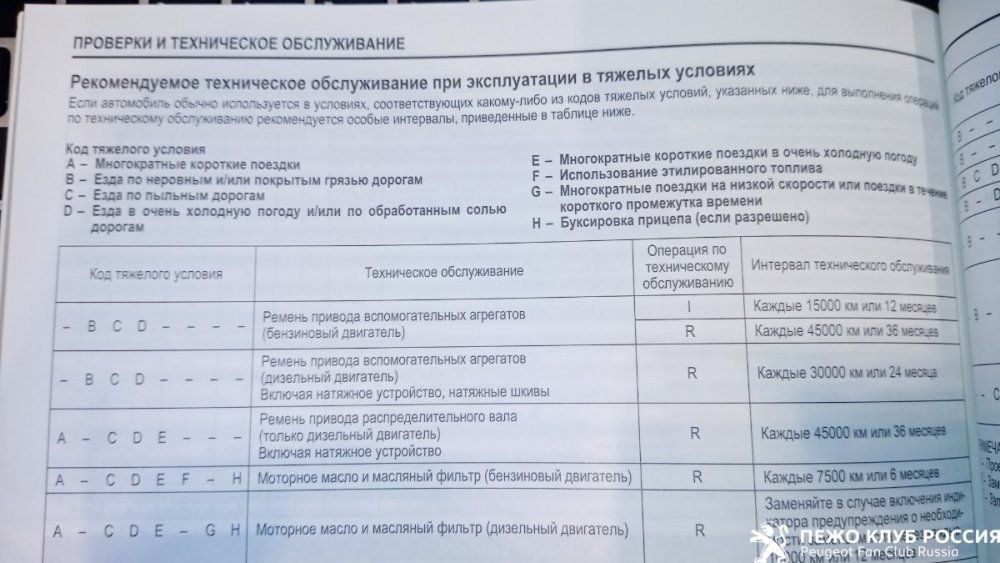

рекомендации Сузуки не подойдут (там Айсин 4х ступка) ?  ниже фото
На Рав4 в мануале  в основной таблице  - I указано на 40-80 тыс.и т.д.
I - расшифровывается как "проверка, ремонт или замена при необходимости "...как хочешь, так и понимай типа
Далее,в доп. таблицах:
- с примечанием" тяжело нагруженный автомобиль"  - R замена жижи АКПП каждые 80 тыс ... I - каждые 40 тыс.
- с примечанием" продолжительная работа на ХХ и/или движение на небольшой скорости на значит. расстояния" - R замена жижи АКПП каждые 80 тыс ... I - каждые 40 тыс.
Нет. Не подойдут рекомендации ни сузуки, ни вольвы, ни мазды с тойотой.
Есть такая контора - AISIN CORPORATION (с 1-го апреля с.г., до этого слияния - две конторы - Aisin Seiki Co., Ltd и Aisin AW Co., Ltd). Она выпускает нашу АКПП. И рекомендации по замене ATF именно этой конторы, как я понял, имел ввиду товарищ выше. Но я ошибся. Всё.
