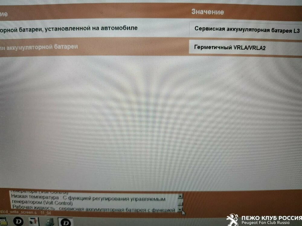

Так в итоге лучше оставить в мозгах Gel или поменять на VLRA?)
10 часов назад, Alexey515 сказал:
VLRA
09.12.2021 в 08:56, AFrol сказал:
VLRA
А почему не "низкая температура с volt control"?

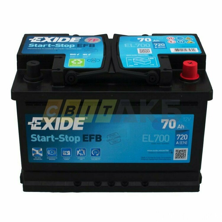

напомни, какую батарейку то поставил?
хм. как настоящая:) странно, может правда надо было зарядить перед началом эксплуатации
ну или давать иногда помолотить более 30 минут
фото с инета, не мое... но моя акб - не похожа на подделку.
Но если еще раз также просядет, то будут подозрения , что заряд не держит... хотя, до морозов - проблем не было
