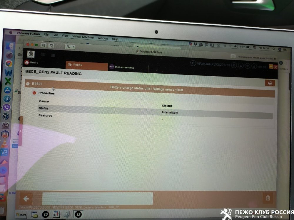

vovz99 Опубликовано: 4 марта 2021 Поделиться Опубликовано: 4 марта 2021 1 час назад, vovz99 сказал: что смущает в этой ситуации: 1. как он решил, что АКБ заряжена на 100%??? и ещё была обнаружена вот такая ошибка. что с ней делать - не понимаю( и самый интересный вопрос для меня сейчас - требуется ли какая-то инициализация при установке новой АКБ (подозреваю, что ОД при замене ничего не делал, т.к. даже производитель стоит EXIDE) ? Ссылка на комментарий Поделиться на других сайтах Больше способов поделиться...

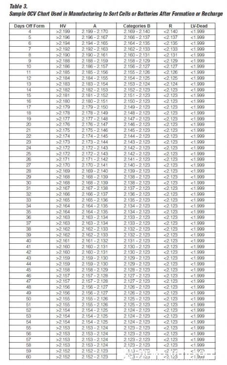

chizhik_pyzhik Опубликовано: 4 марта 2021 Поделиться Опубликовано: 4 марта 2021 7 часов назад, vovz99 сказал: я вот такую табличку ещё видел, с учетом температуры АКБ согласно этой таблички...., что-то я не вижу при каких условиях 100% заряд будет на 13.1В ??? как листом ранее утверждал один товарисч? ))) //Ох, где жы вы раньше были ))) ради интереса глянул сейчас СЛ кажет 12.7В(жаль без сотых), -1*С, авто стоит уже третьи сутки, до этого был маршрут туда-обратно суммарно = 23 км с предпрогревом вебасто в течении 20 минут. ИМХО у меня что-то типа 90% заряда )) а страху то навели и трагичности такой.... ))) (про 100% заряд - возможно недавно установили новый АКБ и возможно максимально заряженный, а возможно и бОльшей емкости, так вот в момент установки могло установиться 100% а теперь блок контроля определяет, что сколько А ушло, столько А и вошло, а саморазряда пока нет. ну и юстировки не было...или наоборот) - исключительно предположение, основанное на наблюдаемом аналогичном эффекте на батарейках ноутов и др. техники. Ссылка на комментарий Поделиться на других сайтах Больше способов поделиться...
vovz99 Опубликовано: 4 марта 2021 Поделиться Опубликовано: 4 марта 2021 20 минут назад, chizhik_pyzhik сказал: сейчас СЛ кажет 12.7В(жаль без сотых), -1*С, авто стоит уже третьи сутки Таки подозреваю, что у вас на 508 либо блок управления зарядом немного другой, либо его настройки другие. 23 минуты назад, chizhik_pyzhik сказал: ну и юстировки не было...или наоборот Я тоже так подумал, что ОД при замене АКБ что-то не доделал. Ссылка на комментарий Поделиться на других сайтах Больше способов поделиться...
MiKat Опубликовано: 5 марта 2021 Поделиться Опубликовано: 5 марта 2021 16 часов назад, chizhik_pyzhik сказал: согласно этой таблички...., что-то я не вижу при каких условиях 100% заряд будет на 13.1В ??? как листом ранее утверждал один товарисч? ))) //Ох, где жы вы раньше были ))) Правильная табличка, хорошая. Но(!) распространяется на общепринятое понимание степени зарядки АКБ с помощью большинства типовых ЗУ в виде обычных недорогих моргалок или устройств с интеллектуальным алгоритмом заряда, которые подороже. Однако, учитывая данные с тех.карт заводов при производстве, например, на фото ниже (если не ошибаюсь это Banner), и имеющиеся предложения по супер-пупер зарядным устройствам, например, ЗУС (сразу скажу, у меня его нет), да в конце концов банальным методом самостоятельного долива электролита повышенной плотности владельцем с целью повысить морозоустойчивость и заряжая потом АКБ обычным зарядником, то 13,1В – вполне практический результат зарядки. Вопрос в другом - такая системная (постоянная) зарядка очевидно не пойдет на пользу наливному АКБ в плане её долговечности, когда батарея быстро начинает терять свою емкость. А вообще в теме речь о другом: должна ли АКБ питать потребители при работающем двигателе и генераторе? Моё мнение, что нет, даже при хорошо заряженной по мнению электроники авто АКБ. Ссылка на комментарий Поделиться на других сайтах Больше способов поделиться...

vovz99 Опубликовано: 6 марта 2021 Поделиться Опубликовано: 6 марта 2021 10 часов назад, chizhik_pyzhik сказал: Второй вариант, у вас неисправен блок контроля (заметьте контроля а не управления) заряда АКБ. //в чем я сомневаюсь. Кстати, возможно, один из них неисправен, т.к. видел вот такую ошибку. И ещё раз повторюсь, что не могу считать АКБ заряженным на 100% при напряжении 12,1В. 12,1В это вот совсем не 100%. Или у вас другое мнение? Ссылка на комментарий Поделиться на других сайтах Больше способов поделиться...
