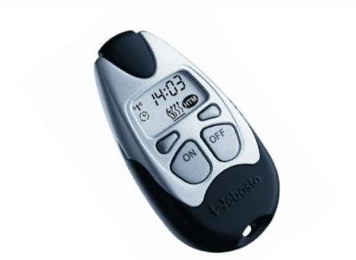

Grizzly Опубликовано: 29 января 2018 Поделиться Опубликовано: 29 января 2018 что за пультик? что за дисплей? что за пульт? о чем вообще речь, если вебаста управляется с сигнализации? или же все же установлен мултикар? у меня времы либо через БК авто задается, т.к. вебка штатная и интегрирована с авто, или на старлайне, если дистанционно.типаКстати, на С5 тоже штатная, но этот брелок выдали! Ссылка на комментарий Поделиться на других сайтах Больше способов поделиться...

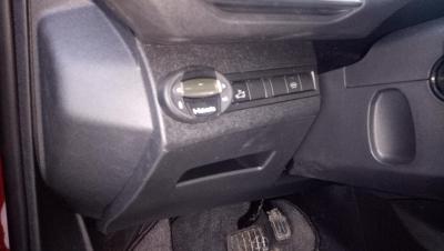

igorkzn Опубликовано: 29 января 2018 Автор Поделиться Опубликовано: 29 января 2018 Игорь, уточни как подключили, а я тогда по шагам разберу что делать. сказал, что подключал по аналогу , чтобы я мог задавать время работы по таймеру... что за пультик? таймер родной (пирожком форма что за дисплей? ) таймер Ссылка на комментарий Поделиться на других сайтах Больше способов поделиться...
Grizzly Опубликовано: 29 января 2018 Поделиться Опубликовано: 29 января 2018 таймер родной (пирожком формаааа, вот он, вот он, брежневский будильник!) А Чижик утверждал, что его уже давно сняли с производства и продаж!) Шах и мат! Ссылка на комментарий Поделиться на других сайтах Больше способов поделиться...
Sergio_Leone Опубликовано: 29 января 2018 Поделиться Опубликовано: 29 января 2018 Так у меня такой же и на том же месте стоит. Ссылка на комментарий Поделиться на других сайтах Больше способов поделиться...
Grizzly Опубликовано: 29 января 2018 Поделиться Опубликовано: 29 января 2018 @Sergio_Leone,а брелока, как я выше выкладывал, нет? Ссылка на комментарий Поделиться на других сайтах Больше способов поделиться...
igorkzn Опубликовано: 29 января 2018 Автор Поделиться Опубликовано: 29 января 2018 Telestart. это то - что у меня на фото ? Дистанционного запуска у вас нет ? Ссылка на комментарий Поделиться на других сайтах Больше способов поделиться...
Sergio_Leone Опубликовано: 29 января 2018 Поделиться Опубликовано: 29 января 2018 @Sergio_Leone,а брелока, как я выше выкладывал, нет?Нет. У меня простой, без экрана. Включить-выключить. это то - что у меня на фото ? Дистанционного запуска у вас нет ?Есть. Брелок. Я же написал. А пульт этот в комплекте идёт. Ссылка на комментарий Поделиться на других сайтах Больше способов поделиться...
chizhik_pyzhik Опубликовано: 30 января 2018 Поделиться Опубликовано: 30 января 2018 Кстати, на С5 тоже штатная, но этот брелок выдали!так этот брелок от телестарта и непосредственно к котлу не имеет отношения, т.е. он идет как доп.обородование, и именно такой прорисован в инструкции к 3008, на который так и не поставили штатно... но я то про то что у Игоря говорил. Теперь знаю еще один способ,как заряжать аккум))не придуривайся, уже сто раз обсудили - напряжение и емкость - это разные вещи, АКБ нагревается, от того и напряжение побольше показывает... можешь проверить на батарейках простых, не так жалко. таймер родной (пирожком форма 1533 - тепрь понятно, ну тогда могли подключить управление и на его кнопку, тогда котел будет отрабатывать сколько задано в настройках этого таймера, но уточнить все же стоит, как сделали. если в параллель, то сига сама по себе.А Чижик утверждал, что его уже давно сняли с производства и продаж!) Шах и мат!да его больше отдельно не купить, можешь убедиться на сайте вебасто, а почему он идет в акционных комплектах - можно только догадываться. Так что мои утрверждения никак не опровергнуты. Я же предлагал этот менять на современный, он и симпотней и функциональней. Sergio_Leone,а брелока, как я выше выкладывал, нет?это брелок от телестарт Т100, есть еще Т90 - там без экранчика, только кнопки, такой штатно шел для ВАГов и итальяшек, Но это допоборуудование, его можно докупить, будет стоить под 20-ку еще, хотя пока скидки, можно за 12-15 урвать, от 18 будет термоколл - это управление с телефона (тоже родное вебастовское). Нет. У меня простой, без экрана. Включить-выключить.если родной вебастовский, то он и есть Т91 Ссылка на комментарий Поделиться на других сайтах Больше способов поделиться...
Grizzly Опубликовано: 30 января 2018 Поделиться Опубликовано: 30 января 2018 это брелок от телестарт Т100, есть еще Т90 - там без экранчика на С5 не ставился штатно телестарт. А брелок есть. С экранчиком. Батарейка там ещё редкая, 6V, под пятихатку стоит, а садится за одну зиму! Хотя, зная моё невезение с аккумуляторами/батарейками, может это только у меня. Ссылка на комментарий Поделиться на других сайтах Больше способов поделиться...
chizhik_pyzhik Опубликовано: 30 января 2018 Поделиться Опубликовано: 30 января 2018 на С5 не ставился штатно телестарт. А брелок есть.брелок рабочий? если да, то телестарт ставился, если нет, то брелок как сувенир? Ссылка на комментарий Поделиться на других сайтах Больше способов поделиться...
Grizzly Опубликовано: 30 января 2018 Поделиться Опубликовано: 30 января 2018 брелок рабочий? если да, то телестарт ставился, если нет, то брелок как сувенир?Вероятно, я не чётко выразился. Попробую так: брелок был, рабочий. Будильника брежневских времён не было. Ссылка на комментарий Поделиться на других сайтах Больше способов поделиться...
igorkzn Опубликовано: 30 января 2018 Автор Поделиться Опубликовано: 30 января 2018 1533 - тепрь понятно, ну тогда могли подключить управление и на его кнопку, тогда котел будет отрабатывать сколько задано в настройках этого таймера, но уточнить все же стоит, как сделали. если в параллель, то сига сама по себе.ну так и сделал установщик вебасты.... по аналогу, только по таймеру Ссылка на комментарий Поделиться на других сайтах Больше способов поделиться...

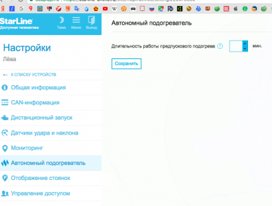

chizhik_pyzhik Опубликовано: 30 января 2018 Поделиться Опубликовано: 30 января 2018 Будильника брежневских времён не было.ну "будильник" - это таймер 1533 кажется зовется, телестарт - это отдельная коробочка, которая прячется глубоко в потрохах авто, т.е. его не видно. Это два девайса никак не связанных друг с другом, кроме того, что являются управляющими для котла. ну так и сделал установщик вебасты.... по аналогу, только по таймеруне совсем понял, как именно, можно от сигналки управляющий завести непосредственно на котел, т.е. объединив его с управляющим от таймера (в идеале, развязав диодами), а можно завести в "таймер" и эмулировать нажатие кнопки "старт" на таймере. как именно сделал установщик? от этого будет зависеть, можно ли регулировать время непосредственно с сигнализации через СМС. Ссылка на комментарий Поделиться на других сайтах Больше способов поделиться...
Grizzly Опубликовано: 30 января 2018 Поделиться Опубликовано: 30 января 2018 @chizhik_pyzhik,ok, тогда, если я ничего не путаю, у Игоря нет возможности дист. запуска? Только программирование? Это не функционально и никуда не годится. Надо докупать брелок. ИМХО. Ссылка на комментарий Поделиться на других сайтах Больше способов поделиться...
igorkzn Опубликовано: 30 января 2018 Автор Поделиться Опубликовано: 30 января 2018 от этого будет зависеть, можно ли регулировать время непосредственно с сигнализации через СМС.меня это уже мало интересует... особо не актуально... а вот обратная смс о работе вебасты - актуально у Игоря нет возможности дист. запуска?как нет? Я запуская по смс и через приложение Старлайн Ссылка на комментарий Поделиться на других сайтах Больше способов поделиться...
Grizzly Опубликовано: 30 января 2018 Поделиться Опубликовано: 30 января 2018 Я запуская по смс и через приложение СтарлайнТогда норм. от этого будет зависеть, можно ли регулировать время непосредственно с сигнализации через СМСтак есть же вроде установка Ссылка на комментарий Поделиться на других сайтах Больше способов поделиться...
