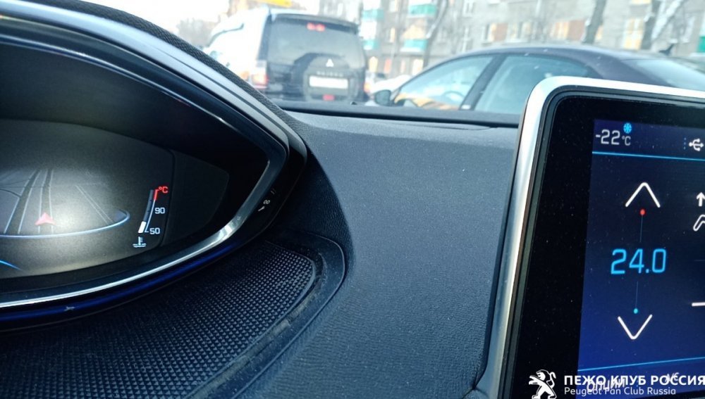

1 минуту назад, Grizzly сказал:
Щикарный вид:)
А какую задачу Вы хотели решить, "молотя 1 час на холостых"? Прогреть что именно? Прогреть дизель до определённой температуры? Так дизель не греется на ХХ... Прогреть салон? Салон должен был прогреться, не смотря не -36*С.
Салон, прогревать ДВС ... даже и не собирался. Как и ожидал салон не прогрелся,  ну ок, чуть чуть может не засекал, как раньше садился без часа "прогрева" без куртки так и сегодня сел и поехал. Да солнышко в салон светило может поэтому было не холодно :)

ой, это де так прохладно?
у я в деревне -29 ночью было, но тут на картинке чот совсем зябкой, это где так прохладно?
Изменено пользователем bandr
12 часов назад, bandr сказал:
тульская область
