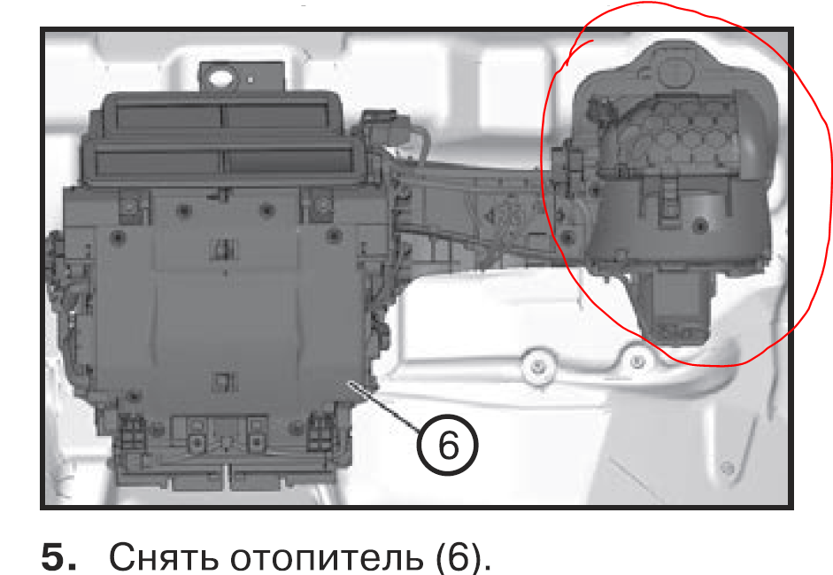

_mvm_ Опубликовано: 28 марта 2022 Поделиться Опубликовано: 28 марта 2022 2 часа назад, Dimkin67 сказал: ,сняв мотор климатической установки Вы узреете и радиатор и испаритель, с этой точки доступ попроще. интересно... А я то думал, что моторчик здесь: а "радиатор и испаритель" можно узреть в месте установки фильтра салона. 1 Цитата Ссылка на комментарий Поделиться на других сайтах Больше способов поделиться...
Dimkin67 Опубликовано: 28 марта 2022 Поделиться Опубликовано: 28 марта 2022 _mvm_ , спасибо, что ткнул в картинку,такого исполнения ещё не попадалось. С точки зрения аэродинамики очень спорное исполнение. 0 Цитата Ссылка на комментарий Поделиться на других сайтах Больше способов поделиться...

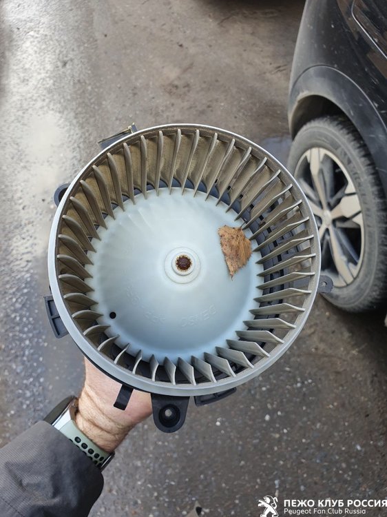

Nekto-pushkin Опубликовано: 9 апреля 2022 Поделиться Опубликовано: 9 апреля 2022 Итак виновник торжества! 0 Цитата Ссылка на комментарий Поделиться на других сайтах Больше способов поделиться...
