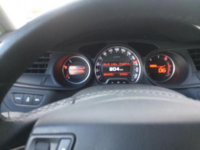

bandr Опубликовано: 27 августа 2018 Поделиться Опубликовано: 27 августа 2018 Пипец полный. Не понимаю как люди умудряются следить за дорогой и фотографировать приборную панель на такой скорости ничего сложного не вижу включил круиз и фоткай пока не надоест 0 Цитата Ссылка на комментарий Поделиться на других сайтах Больше способов поделиться...
antoshka32161 Опубликовано: 27 августа 2018 Поделиться Опубликовано: 27 августа 2018 ничего сложного не вижу включил круиз и фоткай пока не надоест IMG_1087.JPGПри круизе руль не надо держать и следить за дорогой? 0 Цитата Ссылка на комментарий Поделиться на других сайтах Больше способов поделиться...
bandr Опубликовано: 27 августа 2018 Поделиться Опубликовано: 27 августа 2018 180км/ч - это предел для шестой передачи.расплата за более короткие передачи, видимо, ибо динамику подняли в ущерб максималке Тот же движок и коробка.Хм, коробка как раз иная, кмк, как минимум по числам передаточным При круизе руль не надо держать и следить за дорогой?право слово, это уже излишнеЕсли дорога позволяет ехать 200, то за кем там следить то? 0 Цитата Ссылка на комментарий Поделиться на других сайтах Больше способов поделиться...
