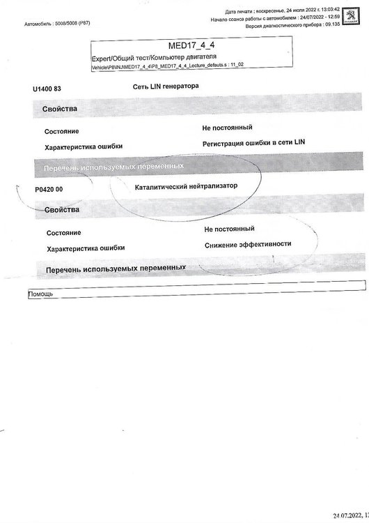

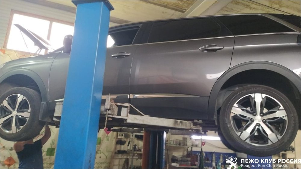

eeugene1980 Опубликовано: 27 июля 2022 Поделиться Опубликовано: 27 июля 2022 (изменено) Проходил ТО у дилера , сказали катализатору приходит финиш , посоветовали обратиться в Лабораторию Скорости , чтобы его вырезать . Сделал эту процедуру (18 000 рублей) После удаления проехал порядка 200 км . Изменено 27 июля 2022 пользователем eeugene1980 0 Цитата Ссылка на комментарий Поделиться на других сайтах Больше способов поделиться...

eeugene1980 Опубликовано: 28 июля 2022 Поделиться Опубликовано: 28 июля 2022 Привет, давайте отвечу на вопросы. Фёдор , касательно впечатлений(динамика) и т.д. В целом заметил только одну особенность , сформулирую так: более широкий диапазон по набору скорости стал т.е. машина стала набирать скорость как автомобиль с большим объёмом двигателя. Не знаю смог ли передать своё ощущение. Выхлоп стал более вонючим , поскольку подземная парковка - ощущается . EGR не трогали , прошивку не заливали, настройки делали в родной . Машина не заметила подмены в виде пламегасителя. Алексей касательно сдачи внутренностей я об этом не задумывался , приехал сделал (работы заняли 4 часа). Владимир , первый раз ошибка по катализатору выскочила на пробеге в 60 000 км это был февраль 2020 года. Обычный сброс отсрочил это дело до пробега в 90 000 км . После 90 000 км данная ошибка появлялась с различной периодичностью, иногда уходила сама , в основном после М4 , когда покрываешь расстояние (Москва-Ростов) и видимо даёшь прогореть всему , ошибка уходила. А в городском трафике появлялась снова, но на поведении машины это никак не сказывалось. Без нареканий . Алексей (AFrol) Катализатор не помер, продолжать эксплуатацию машину можно было дальше, но на последнем ТО (140 000 км) на дилере Envy Motors мне порекомендовали заняться данной процедурой и не откладывать на потом, если начнётся распад ,последствия приведут к более дорогостоящему ремонту уже других узлов машины. Я поехал и сделал. 3 Цитата Ссылка на комментарий Поделиться на других сайтах Больше способов поделиться...
AFrol Опубликовано: 29 июля 2022 Поделиться Опубликовано: 29 июля 2022 22 часа назад, eeugene1980 сказал: Алексей (AFrol) Катализатор не помер, продолжать эксплуатацию машину можно было дальше, но на последнем ТО (140 000 км) на дилере Envy Motors мне порекомендовали заняться данной процедурой и не откладывать на потом, если начнётся распад ,последствия приведут к более дорогостоящему ремонту уже других узлов машины. Я поехал и сделал. Я слышал/читал о том, что если катализатор начнет разваливаться, то последствия могут быть ужасными. Стало быть, катализатор живет до 140ткм. 0 Цитата Ссылка на комментарий Поделиться на других сайтах Больше способов поделиться...
