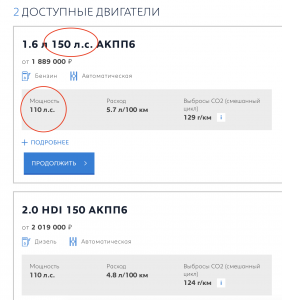

Grizzly Опубликовано: 24 октября 2018 Поделиться Опубликовано: 24 октября 2018 Но остальные комплектации же нормально...Не нормально. Вот, к примеру, комплектация Allurehttps://www.peugeot.ru/model-range/passenger-auto/configurator/new-3008/?lcdv16=1PP8SYHKUMD09QC2#/motorisations Ссылка на комментарий Поделиться на других сайтах Больше способов поделиться...

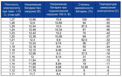

AFrol Опубликовано: 18 декабря 2018 Поделиться Опубликовано: 18 декабря 2018 (изменено) да йошки-матрёшки...ну давай еще и объем бака или багажника сюда приплетем?!ну не имеет напряжение к емкости отношения!!!тут ведь оно как?напряжение холостого хода (оно же - напряжение разомкнутой цепи) у всех стартерных автомобильных батарей одинаковоеа вот ток, который они способны (при необходимости) выдавать, разныйвообще говоря, ёмкость, как таковая, никому не нужна, нужен именно пусковой ток, который батарея способна отдатьразумеется, есть ещё дремучие граждане, которые ценят именно ёмкость для того, "чтобы дольше крутить", но они (дремучие граждане) заблуждаются, для запуска исправного двигателя не требуется, чтобы его "дольше крутили" в общем случае из батареи одной и той же ёмкости за счёт разнообразных технических решений можно получать как больший ток, так и меньший (например, применение более тонких пластин позволяет получить более высокий ток, но, как обычно в жизни, палка имеет два конца: такое решение идёт в ущерб долговечности батареи и устойчивости к разрядам) в целом справедливо правило: больший ток можно извлечь из батареи большей ёмкостипоэтому и наблюдается известная зависимость: чем двигатель тяжелее, тем большей ёмкости батарея применяется в автомобиле с этим двигателемда на слово можно и не верить, а проверить сертификат, и тут обмануть могут, но вероятность нарваться на неподходящее уменьшается.а каким образом вы удостоверяетесь в том, что демонстрируемый сертификат - он как раз на ту жидкость, которая во время демонстрации содержится в ёмкостях на заправке? Изменено 18 декабря 2018 пользователем AFrol Ссылка на комментарий Поделиться на других сайтах Больше способов поделиться...

AFrol Опубликовано: 18 декабря 2018 Поделиться Опубликовано: 18 декабря 2018 (изменено) @chizhik_pyzhik, я даже не знаю, что мне на вот это вот всё ответить... Тыж, Чиж, инженер.Связь заряда и напряжения можешь не торопясь изучить по таблице.таблица замечательная, слов нетцифры в таблице верны для температуры 20 град.а при -15 напряжение без нагрузки заряженной на 100% батареи будет уже около 12,5В Пояснишь мысль?покупаем в магазине новую (муха не сидела) батарею перед продажей замеряем её НРЦ (напряжение разомкнутой цепи) скажем, вольтметром если НРЦ равно 12,5В или больше, батарея заряжена, можно братьа потом устанавливаем батарею в автомобиль, и начинается жизнь... нагрузка, напряжение под нагрузкой и т.д.непростая, полная приключений таинственная жизнь аккумуляторной батареи правда, в любой момент можно замерить напряжение без нагрузки и таким образом определить текущую степень заряженности батареи Изменено 18 декабря 2018 пользователем AFrol Ссылка на комментарий Поделиться на других сайтах Больше способов поделиться...
Grizzly Опубликовано: 18 декабря 2018 Поделиться Опубликовано: 18 декабря 2018 только она верна для температуры 20 град. а при -15 напряжение ХХ будет уже около 12,5ВПрости меня великодушно, что не экстраполировал ея на весь возможный температурный диапазон Напряжение холостого хода - для меня нечто сварочное. Более понятна твоя вторая формулировка (про разомкнутую цепь). Хотя я не уверен, что она разомкнута, т.к. нагрузка ≠0.Так почему напряжение холостого хода (оно же - напряжение разомкнутой цепи) у всех стартерных автомобильных батарей одинаковое? покупаем в магазине новую (муха не сидела) батареюВон оно чё... А если обойтись без лирики про магазин и колебания воздуха очевидными постулатами? У всех АКБ вокруг различные показатели V состояния покоя. Более того, они постоянно изменяются. Магазин с мухами оставим школьникам. Ссылка на комментарий Поделиться на других сайтах Больше способов поделиться...
AFrol Опубликовано: 18 декабря 2018 Поделиться Опубликовано: 18 декабря 2018 (изменено) Прости меня великодушно, что не экстраполировал ея на весь возможный температурный диапазон Напряжение холостого хода - для меня нечто сварочное. Более понятна твоя вторая формулировка (про разомкнутую цепь). Хотя я не уверен, что она разомкнута, т.к. нагрузка ≠0.Так почему?помнится, кто-то как-то обещал мне подарить учебник физики за не помню какой класстак вот в том учебнике написано, что вольтметр осуществляет измерение именно напряжения без нагрузки (ибо для электрической цепи огромное сопротивление вольтметра означает разомкнутую цепь)иными словами: сам вольтметр нагрузкой не является Изменено 18 декабря 2018 пользователем AFrol Ссылка на комментарий Поделиться на других сайтах Больше способов поделиться...
Grizzly Опубликовано: 18 декабря 2018 Поделиться Опубликовано: 18 декабря 2018 так вот в том учебнике написано, что вольтметр осуществляет измерение именно напряжения без нагрузки (ибо для электрической цепи огромное сопротивление вольтметра означает разомкнутую цепь)Парни, что с вами сегодня?Вольтметр осуществляет измерение напряжения, точно. Подключается параллельно. Подключать ли к источнику питания нагрузку при этом - решать экспериментатору. Если снимешь клемму с АКБ - будет без нагрузки. Если не снимешь, то измеришь напряжение с какой-то минимальной нагрузкой. Если в момент измерения включишь стартер - измеришь под нагрузкой.Но я не видел ещё, чтобы V покоя мерили со снятой клеммой. По крайней мере мои 12,2V сняты при не разомкнутой цепи. Ссылка на комментарий Поделиться на других сайтах Больше способов поделиться...
