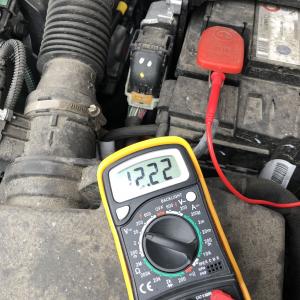

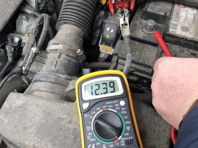

Предполагая, что следующее твоё выступление будет содержать: "Нет, V при снятой клемме совсем не то, что при неснятой! :no: " я вздохнул, и пошёл фотографировать.
Вот что получилось
Разница, на мой взгляд, существенная. Но не определяющая. И потому большинство эксплореров измеряют, не снимая клемм.

помнится, чуть ли не медведь тестил свой АКБ когда словил глюк по электрике. Мне так же тестили минут через 20-30 после моего приезда, т.е. пока оформление, пока мойка, как раз это время прошло, но авто перегоняли в цех, так что он все равно был заведен незадолго до теста. тест и дилера длится минут 40,
можно диагностировать и нагрузочной вилкой (подозреваю, что именно так делают в магазинах, а возможно и прибор ОД разновидность этого теста), а можно и с прогоном в несколько заряд/разрядов, так делают (обещают) "крутые" тестировщики (если он еще остались), ...

Упростим. Ответь на один вопрос. Почему после поездки напряжение на клеммах АКБ 12,5V, а после стоянки в морозной ночи 12,2V. Так как с зарядом, по твоим словам, вольтаж не связан, то какая неведомая сила снизила этот показатель? И что произошло с зарядом и ёмкостью?
ну во первых вопроса 2 ;)
1) после поездки в АКБ еще идут "возмущенные" процессы и он еще "тепленький", тут как и сразу после зарядки некоторое время отстается повышенное напряжение, потом АКБ "успокаивается" а еще остывает, при этом колическтво заряда поступившего в него(или накопленного им) изменится неначительно, можно прикинуть по току саморазряда, и току, потребляемому авто в состоянии покоя и сна, таже сигналка продолжает жрать заряд АКБ. Так вот уменьшение напряжения будет результатом этих 2-х процессов.
Обратный процесс и результат выкладывал в соотв. ветке, где после работы вебасты напряжение на АКБ показывалось больше чем до её работы, хотя, следуя логике и законам физики заряд АКБ должен был уменьшится, а следуя вашим заключениям, и напряжение должно было стать еще ниже, а вышло наоборот.
2) емкость АКБ не изменилась, по крайней мере в описанный промежуток времени, а вот часть заряда ушло на поддержание работы систем авто в состоянии покоя
и по моим словам не "вольтаж не связан с зарядом", а нельзя судить однозначно о состоянии АКБ и не стоит этого советовать другим!
вольтаж связан, но не линейно и зависит еще от кучи всяких разных параметров, что не дает однозначных результатов

показания, "увиденные на морозе", без проблем приводятся к условиям 20 град. и позволяют делать заключение о степени заряженности батареи
подчёркиваю: делать заключение не о состоянии  батареи в целом, а исключительно о степени заряженности
