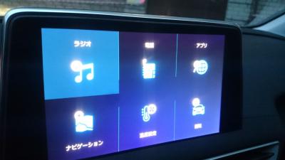

koi-sama Опубликовано: 24 марта 2018 Поделиться Опубликовано: 24 марта 2018 (изменено) Немного интересных фактов:1. ГУ без навигации поддерживает мышь. Указатель отсутствует, но мышь работает, реагирует на движения и нажатия кнопок.2. ГУ без навигации поддерживает клавиатуру.Раскладка:A - АудиоКлимат не нашёлD - Навигацияпробел - Машина[ - ТелефонF8 - ПриложенияG - Меню настроекT - На экране плитка из 6 пунктов, дублирует пианино (см.ниже)P - Настройки радио- - Выключение экранаQ - Меню выбора источника аудиоnum9 - Громкость вверхnum- - Громкость внизCtrl+alt+backspace (перезапуск X) или какая-то такая комбинация убивает все кнопки управления магнитолой, в т.ч. и на руле, до следующего глубокого засыпания. Судя по раскладке и поведению системы, клавиатура в режиме собственно клавиатуры (например, для набора смс) работать не будет. Изменено 24 марта 2018 пользователем koi-sama 1 Ссылка на комментарий Поделиться на других сайтах Больше способов поделиться...
chizhik_pyzhik Опубликовано: 24 марта 2018 Поделиться Опубликовано: 24 марта 2018 @koi-sama,а почему на китайском? Ссылка на комментарий Поделиться на других сайтах Больше способов поделиться...
koi-sama Опубликовано: 25 марта 2018 Поделиться Опубликовано: 25 марта 2018 @chizhik_pyzhik, а почему бы и нет? Да и не китайский это, а японский. Ссылка на комментарий Поделиться на других сайтах Больше способов поделиться...
