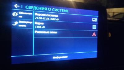

Leva II Опубликовано: 11 марта 2018 Поделиться Опубликовано: 11 марта 2018 maxkvax, у Вас последняя версия прошивки стоит на ГУ? А что, если попробовать обновить поверх систему через флешку, крайняя версия на ГУ 21.06.47.34_NAC-r0 01/12/17 Ссылка на комментарий Поделиться на других сайтах Больше способов поделиться...

Grizzly Опубликовано: 12 марта 2018 Поделиться Опубликовано: 12 марта 2018 Нет, самостоятельно нормально обновляетсяПрисоединюсь к вопросу Григорушки, а нафига её обновлять? Можно сформулировать вопрос по другому: Что в новой прошивке ГУ (кстати, какой номер прошивки) у Вас изменилось по сравнению со старой версией (кстати, какой номер прошивки был) и что конкретно в этой старой версии Вас не устраивало?Возможно, Вы под номером прошивки подразумеваете 21.06.47.34_NAC-r0 01/12/17 Тогда уточните именно номер (072,073,074 и т.п.).Как???Самостоятельно и Нормально. Ваш кэп Ссылка на комментарий Поделиться на других сайтах Больше способов поделиться...
igorkzn Опубликовано: 12 марта 2018 Поделиться Опубликовано: 12 марта 2018 Тогда уточните именно номер (072,073,074 и т.п.). такие короткие номера для ГУ без карт?С картами номера прошивки ГУ - совсем другие, типа Ссылка на комментарий Поделиться на других сайтах Больше способов поделиться...

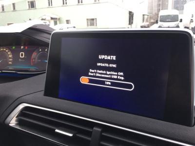

koi-sama Опубликовано: 12 марта 2018 Поделиться Опубликовано: 12 марта 2018 Итак, апдейт 074C успешно установлен на машину без навигации. Это ни в коем случае не руководство к действию, потому что я не знаю что может пойти не так. Последовательность действий:1. Форматируем флешку в FAT32. Минимум 16 гигов (меньше не пробовал), если флешки нет - можно взять кардридер с картой памяти. Я именно так и обновлялся.2. Идём на http://www.peugeot.co.uk/servicing/map-system-updates, вводим вин, в случае положительного результата получаем надпись LAST UPDATE AVAILABLE с номером версии чуть ниже, и внизу страницы - две кнопки: Download the software update и Download the licence 3. Качаем оба файла, .tar распаковываем в корень флешки, для лицензии создаём папку LICENSE и кладём туда файлик key.Итого в корне флешки 2 папки - rcc_update и LICENSE, в первой - содержимое архива, во второй - 10кб файл с ключами.4. Идём в машину, заводимся, втыкаем флешку. Машина немного думает - и сама показывает окошко с предложением обновиться. Два раза нажимаем Yes - и процесс пошёл.5. Первый этап обновления занимает минут 15. Экран справа выключится, потом включится и покажет прогрессбар. Проценты считаются криво, у меня обновление надолго останавливалось на 16 и 50 процентах. Это нормально. Где-то в конце процесса на приборке высветится ошибка парктроников, экран под конец будет моргать.6. Машина зелёным напишет о завершении процесса апдейта и попросит выдернуть флешку. Дальше ГУ перезагрузится и начнётся вторая часть.7. Вторая часть - это минут 30-40 ожидания, всё это время машина будет писать "подождите, радио/климат/функции вождения инициализируются". В это время на машине в принципе можно ездить, можно выключить двигатель и включить его снова - на апдейт это по всей видимости не влияет. Закрывать и уходить не пробовал - всё же особого желания в случае чего ехать к дилеру у меня нет. Из известных мне изменений:1. Перестал работать контроль полосы. Завтра ещё раз проверю, может системе нужно какое-то время на инициализацию.2. Стала активна функция работы с смс на подключенном через BT телефоне.3. Возможно это просто совпадение, но наконец-то при включенном круизе стало работать автоторможение. До этого при включенном, но неактивном круизе у меня автоторможение не срабатывало.В остальном - всё вроде так же. Нормальной поддержки flac не появилось, картографии - тоже, московское время - по прежнему образца 2012 года Ссылка на комментарий Поделиться на других сайтах Больше способов поделиться...

koi-sama Опубликовано: 13 марта 2018 Поделиться Опубликовано: 13 марта 2018 @antoshka32161, настало утро, контроль полосы вернулся, смски опять исчезли. Да, речь именно про Active Safety Brake, но у меня он раньше не работал одновременно с круизом. Т.е. круиз на паузе или активен - предупреждений от машины нет. Круиз выключен - предупреждения есть.Теперь же система работает независимо от круиза, как это и должно было быть. Я не вижу прямой связи этой системы с ГУ, поэтому склонен предположить, что в момент обновления и последующей реинициализации или круиз, или ASB вернулись в нормальный режим работы. В общем, ГУ ведёт себя как раньше, из плюсов - ASB с круизом, минусов пока не замечено. Ссылка на комментарий Поделиться на других сайтах Больше способов поделиться...
