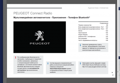

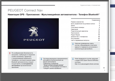

koi-sama Опубликовано: 20 февраля 2018 Поделиться Опубликовано: 20 февраля 2018 У всех так или мне книжку не додали? Там три разных мануала, и в бумажном варианте я их не видел.Более того, даже дилер далеко не с первой попытки смог мне их выдать.Peugeot Connect Nav: syst_audio_1-96_RU.pdfPeugeot Connect: syst_audio_97-152_RU.pdfПростая магнитола (к нам не возят): syst_audio_153-176_RU.pdf 1 Ссылка на комментарий Поделиться на других сайтах Больше способов поделиться...
antoshka32161 Опубликовано: 20 февраля 2018 Поделиться Опубликовано: 20 февраля 2018 @koi-sama, спасибо, с телефона не открывает, потом на компе посмотрю. Ссылка на комментарий Поделиться на других сайтах Больше способов поделиться...
Grizzly Опубликовано: 20 февраля 2018 Поделиться Опубликовано: 20 февраля 2018 Там три разных мануала, и в бумажном варианте я их не видел.Более того, даже дилер далеко не с первой попытки смог мне их выдать.Peugeot Connect Nav: syst_audio_1-96_RU.pdfPeugeot Connect: syst_audio_97-152_RU.pdfПростая магнитола (к нам не возят): syst_audio_153-176_RU.pdfНе знаю по поводу дилера, но первые два (Connect Nav и Connect Radio) есть в любой электронной инструкции в интернете)), например в такой 1 Ссылка на комментарий Поделиться на других сайтах Больше способов поделиться...
antoshka32161 Опубликовано: 21 февраля 2018 Поделиться Опубликовано: 21 февраля 2018 @Grizzly, дай ссылку, сравню с оригиналом.Кто нибудь в курсе какие настройки можно прописать в профиле? Ссылка на комментарий Поделиться на других сайтах Больше способов поделиться...
Grizzly Опубликовано: 21 февраля 2018 Поделиться Опубликовано: 21 февраля 2018 Grizzly, дай ссылку, сравню с оригиналом.Да нехер даже сравнивать, один в один. Сюда не выкладывается, мы с Чижом пробовали ещё в октябре((. Если будет нужно - грузану в личку. Ссылка на комментарий Поделиться на других сайтах Больше способов поделиться...
antoshka32161 Опубликовано: 21 февраля 2018 Поделиться Опубликовано: 21 февраля 2018 Да нехер даже сравнивать, один в один. Сюда не выкладывается, мы с Чижом пробовали ещё в октябре((. Если будет нужно - грузану в личку. Просто я уже один раз скачал такую инструкцию, потом поехал к ОД права качать, а оказалось, что она отличается от той что была дана с машиной. В итоге позорно ретировался от ОД Ссылка на комментарий Поделиться на других сайтах Больше способов поделиться...
Grizzly Опубликовано: 21 февраля 2018 Поделиться Опубликовано: 21 февраля 2018 Просто я уже один раз скачал такую инструкцию, потом поехал к ОД права качать, а оказалось, что она отличается от той что была дана с машиной. В итоге позорно ретировался от ОДАаа, вон ты о чем... Даж не сомневайся)) Можешь навскидку назвать три числа от 5 до 197 и я вышлю тебе скан бумажной книжки и эл. инструкции. Впрочем, такая же бумажная есть у тебя самого (кроме вышеназванных приложений). Ссылка на комментарий Поделиться на других сайтах Больше способов поделиться...
