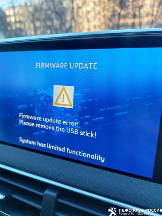

Sensey Опубликовано: 26 декабря 2022 Поделиться Опубликовано: 26 декабря 2022 Приветствую всех. Знатоки помогите, а то уже совсем руки опустились... В общем недавно стал обладателем 5008 , мультимедиа с навигацией, хотел обновить прошивку ПО и карт, нашел на драйве инструкцию все сделал по ней и тут же получал ошибку при подключении USB к порту автомобиля "Версия не совместима с аппаратной частью". Прочитал огромное количество статей на Драйв2, перечитал все темы где решались подобные проблемы и ничего не помогло. Ниже опишу то, что я перепробовал: 1. По VIN скачивал прошивку с сайта www.peugeot.ee 2. По VIN скачивал прошивку с сайта www.peugeot.co.uk 3. Установил приложение Peugeot Update загружал обновление через него 4. Скачивал прошивку с других европейских сайтов офиц. дилера 5. Форматировал флэшку объемом 32 Гб(скорость 3.0) в формате FAT 32 с разным размером кластера 8,16,32 6. Использовал флэшку 4 Гб, купил новую флэшку 16 Гб(скорость 2.0) 7. Подключал автомобиль к интернету через точку доступа на телефоне. 8. Удалял часть текста в файле ключа (.key) по методу описанному здесь 9. Создавал файл ключа через сайт majestic-web.mpsa.com по методу описанному здесь 10. Ставил пробел в конце в названии файла ключа. 11. Удалял вообще файл ключа с флэшки оставлял только папку с ПО При всех этих манипуляциях результат один: "ВЕРСИЯ НЕ СОВМЕСТИМА С АППАРАТНОЙ ЧАСТЬЮ" При всем этом карты обновились с первого раза (оставил на флэшке только папку с обновлением карт). Версия программного обеспечения установленная в автомобиле: 21.07.16.32_NAC-r0 HELP!!!!!! 0 Цитата Ссылка на комментарий Поделиться на других сайтах Больше способов поделиться...
frog2050 Опубликовано: 26 декабря 2022 Поделиться Опубликовано: 26 декабря 2022 Sensey 1) Скачиваешь прошивку по ссылке: https://majestic-web.mpsa.com/nas/eu/mjb00/NAC_EU/ovip-int-firmware-version/PSA_ovip-int-firmware-version_21-08-87-32_NAC-r1_NAC_EUR_WAVE2.tar !!! Обязательно на Windows 7 или WinXP, проделываешь манипуляции описанные ниже !!! 2) Распаковываешь архив и папку SWL копируешь на флешку. 3) Идешь в машину, заводишь и с помощью своего сотового, раздаёшь интернет на магнитолу, ждёшь минут 10. 4) Вставляешь флешку, если напишет про несовместимость, не вынимая флешку ждёшь еще 5-10 минут. 5) Вынимаешь флешку и через сек 30, вставляешь её. Должна прошиться, главное чтоб интернет не отключался во время этих манипуляций. 1 Цитата Ссылка на комментарий Поделиться на других сайтах Больше способов поделиться...
Sensey Опубликовано: 26 декабря 2022 Поделиться Опубликовано: 26 декабря 2022 27 минут назад, frog2050 сказал: Sensey 1) Скачиваешь прошивку по ссылке: https://majestic-web.mpsa.com/nas/eu/mjb00/NAC_EU/ovip-int-firmware-version/PSA_ovip-int-firmware-version_21-08-87-32_NAC-r1_NAC_EUR_WAVE2.tar !!! Обязательно на Windows 7 или WinXP, проделываешь манипуляции описанные ниже !!! 2) Распаковываешь архив и папку SWL копируешь на флешку. 3) Идешь в машину, заводишь и с помощью своего сотового, раздаёшь интернет на магнитолу, ждёшь минут 10. 4) Вставляешь флешку, если напишет про несовместимость, не вынимая флешку ждёшь еще 5-10 минут. 5) Вынимаешь флешку и через сек 30, вставляешь её. Должна прошиться, главное чтоб интернет не отключался во время этих манипуляций. Спасибо за совет буду пробовать. Осталось найти комп с Win 7, XP. 0 Цитата Ссылка на комментарий Поделиться на других сайтах Больше способов поделиться...

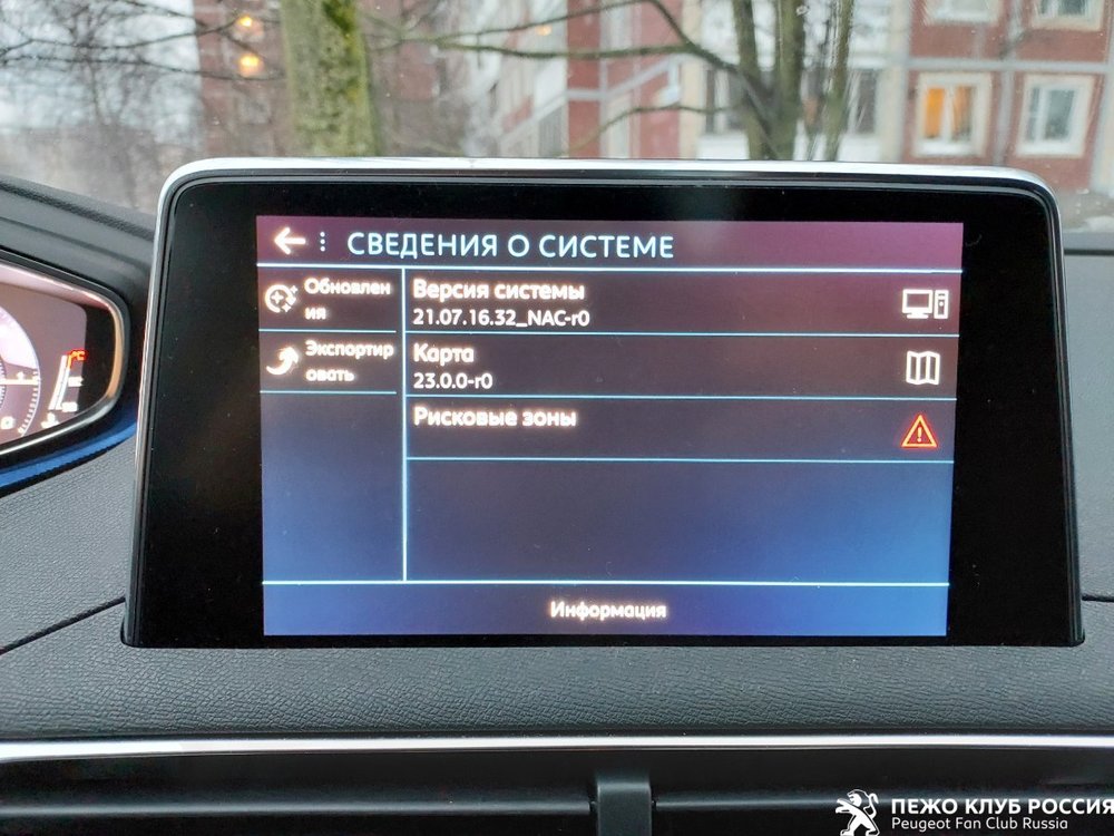

igorkzn Опубликовано: 26 декабря 2022 Поделиться Опубликовано: 26 декабря 2022 1 час назад, Sensey сказал: 21.07.16.32_NAC-r0 карты какой версии встали? Получается, только ПО хочется обновить взамен этого ? 0 Цитата Ссылка на комментарий Поделиться на других сайтах Больше способов поделиться...
Sensey Опубликовано: 26 декабря 2022 Поделиться Опубликовано: 26 декабря 2022 igorkzn Версия карт 23.0.0-r0 Я после покупки хотел обновить всё и ПО и карты, но из за ошибки обновление не запускалось. И пока я искал информацию как решить проблемы с обновлением ПО, решил пока обновить карты. Обновить карты не составляет труда совсем, там не нужен ключ и все такое, надо удалить с флэшки всё лишнее и оставить только папку SWL с картами и обновление запуститься автоматически. А вот с обновлением прошивки ПО нужны танцы с бубнами 0 Цитата Ссылка на комментарий Поделиться на других сайтах Больше способов поделиться...
igorkzn Опубликовано: 26 декабря 2022 Поделиться Опубликовано: 26 декабря 2022 (изменено) а это точно не последняя версия ПО ? Я уж забыл - какая д.б. Карты- вроде 24я версия уже вышла P.S да, последняя 21.08.87.32_NAC-r1 https://sites.google.com/view/nac-rcc/system/nac/wave-2?authuser=0 О, там и Россия 23 появилась! Изменено 26 декабря 2022 пользователем igorkzn 0 Цитата Ссылка на комментарий Поделиться на других сайтах Больше способов поделиться...

Sensey Опубликовано: 28 декабря 2022 Поделиться Опубликовано: 28 декабря 2022 26.12.2022 в 16:56, igorkzn сказал: а это точно не последняя версия ПО ? Я уж забыл - какая д.б. Карты- вроде 24я версия уже вышла P.S да, последняя 21.08.87.32_NAC-r1 https://sites.google.com/view/nac-rcc/system/nac/wave-2?authuser=0 О, там и Россия 23 появилась! Да, по моему VIN последняя версия для загрузки 21.08.87.32. 0 Цитата Ссылка на комментарий Поделиться на других сайтах Больше способов поделиться...

Sensey Опубликовано: 5 января 2023 Поделиться Опубликовано: 5 января 2023 Всем огромное СПАСИБО за советы, особая благодарность frog2050 ! Прошивку ПО удалось запустить с первого раза по схеме которую frog2050 описал, но не обошлось без подводных камней. В итоге: скачал я прошивку по ссылке которая была в описании, т.к. Win 7 и XP установленные мне найти не удалось, пришлось на своем ноуте установить виртуальную машину и накатить туда Win XP там уже отформатировать флешку на 32 Гб(3.0) в формате FAT32 со стандартным размером кластера, далее распаковал архив скаченный с помощью 7-ZIP и закинул все в корень флешки, машине раздал интернет, вставил флешку и УРА!!! обновление нашлось. НО! когда статус бар доходил уже почти до конца выскакивала Ошибка обновления и предлагалось вытащить флешку. После извлечения флешки появлялась надпись на синем экране якобы система будет восстановлена после сбоя. После повторного подсоединения флешки процесс обновления запускался заново и ситуация повторялась снова и снова " Ошибка обновления". В итоге процесс восстановления системы после сбоя, так восстановить систему и не смог, я остался с синим экраном смертника и без возможности управления системами автомобиля. Дома я снова отформатировал флешку в Win XP и скачал обновления с сайта Peugeot под своим VIn номером, залил так же на флешку, вставил в USB автомобиля процесс снова запустился и обновление прошло без проблем! Как выяснилось проблема с не совместимостью с аппаратной частью связана именно с форматированием флешки в нужной Операционной системе Windows! Почему не хотела устанавливаться прошивка скачанная по ссылке которую предложил frog2050 для меня остается вопросом. Всех с Новым 2023 годом! 0 Цитата Ссылка на комментарий Поделиться на других сайтах Больше способов поделиться...
frog2050 Опубликовано: 5 января 2023 Поделиться Опубликовано: 5 января 2023 Sensey Скорей всего дело в скрытых файлай, которые Win8-Win11 пишет на флешку всегда. Если отформатировать флешку в Win-win и в этойже OS перенести все файлы, то проблем не будет. А вы наверняка файлы копировали уже в Win10-11 1 Цитата Ссылка на комментарий Поделиться на других сайтах Больше способов поделиться...
Sensey Опубликовано: 5 января 2023 Поделиться Опубликовано: 5 января 2023 8 часов назад, frog2050 сказал: Sensey Скорей всего дело в скрытых файлай, которые Win8-Win11 пишет на флешку всегда. Если отформатировать флешку в Win-win и в этойже OS перенести все файлы, то проблем не будет. А вы наверняка файлы копировали уже в Win10-11 Да, да именно так, я в VirtualBox только форматировал флешку т.к. под жесткий диск выделил мало места и файл с прошивкой физически не помещался. А уже в своей штатной Win 10, разархивировал архив и скидывал все файлы с него в корень флешки, так же я делал и с тем архивом который скачал с сайта Пежо по своему Vin. Только еще на флешку добавил файл с ключом, т.к. у меня был синий экран "смертника" и подключить автомобиль к интернету не предоставлялось возможным, и прошивка установилась без интернета и без ошибки. Еще раз БОЛЬШОЕ Спасибо за помощь! 0 Цитата Ссылка на комментарий Поделиться на других сайтах Больше способов поделиться...
Алекс1967 Опубликовано: 6 января 2023 Поделиться Опубликовано: 6 января 2023 Доброе время. Подскажите что делать. Начал обновление ГУ Пежо 5008-2 с флешки, голова приняла, нашла файл пошел отсчет на черном экране, потом в какой то момент перешло в синий экран и все зависло на час. Машину выключил и улетел. Прилетел все так же, синий экран. 0 Цитата Ссылка на комментарий Поделиться на других сайтах Больше способов поделиться...
frog2050 Опубликовано: 6 января 2023 Поделиться Опубликовано: 6 января 2023 Алекс1967 Создайте флешку для прошивки в Windows XP или Windows7 0 Цитата Ссылка на комментарий Поделиться на других сайтах Больше способов поделиться...
igorkzn Опубликовано: 10 января 2023 Поделиться Опубликовано: 10 января 2023 06.01.2023 в 10:58, Алекс1967 сказал: Доброе время. Подскажите что делать. Начал обновление ГУ Пежо 5008-2 с флешки, голова приняла, нашла файл пошел отсчет на черном экране, потом в какой то момент перешло в синий экран и все зависло на час. Машину выключил и улетел. Прилетел все так же, синий экран. а сейчас - экран в нормальное состояние вернулся - радио-обдув и пр.? Если нет, то может клемму акб скинуть на пару минут ? 0 Цитата Ссылка на комментарий Поделиться на других сайтах Больше способов поделиться...
