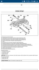

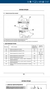

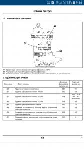

Добрый день! Нужна помощь! При замене клапанов и промывки гидроблока, по своей глупости выкрутил 2 пробки (47 и 52) на вспомогательном блоке клапанов и теперь не знаю на сколько их нужно вкрутить! Автомобиль Пежо 307sw 2.0 136 л.с. 2004г.в.
Изменено пользователем sergisergi00
я так понимаю, мы все должны телепатически догадаться, что вы имели ввиду под этими номерами? в офмануале есть общепринятые названия. может их и будем использовать?
(47) Управляющий золотник блокировки гидротрансформатора (VCPC)
(52) Регулировочный клапан блокировки гидротрансформатора
а, ну дык это второй мануал. понятно, значит пробки клапанов cpc и rpc интересуют.
если раньше никто не ответит, завтра вечером могу сфоткать
Я узнал про 47-й. 3.6мм в глубину, но а/м 308 и какой там двигатель не понятно! Я так понимаю регулировки отличаются по объёму двигателя!
а вот теперь и не угадаешь на какую так как пружины изменили свои характеристики и справочные данные могут уже не подойти.
Исходные размеры пружин есть! Померить и подкрутить! Главное знать на какое расстояние они изначально были вкручены!

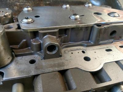

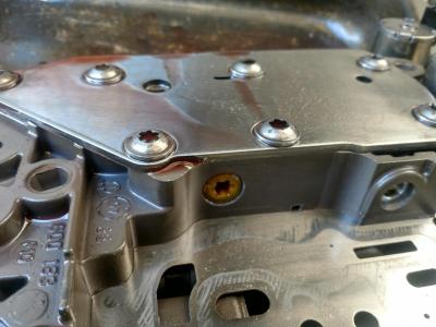

Здравствуйте! Извините! Вы не сфоткали?

Большое спасибо! Это с 307-го? Извените, а вы не могли бы перефоткать последнюю чёрную пробку! Плохо видно на сколько она вкручена!
