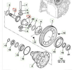

vikrk Опубликовано: 15 июля 2019 Поделиться Опубликовано: 15 июля 2019 (изменено) Приветствую!Накрылась коробка, точнее дифференциалЗа ремонт запросили дорого, взял за не дорого с Сандеро АКППНо всем известно что количество шлицов разное на привода (Пежо-26, Рено-23)И вот вопрос... хочу разобрать дифференциал и заменить выход на привода (на рисунке цифры 4 и 8)....Кто диффер разбирал, подскажите последовательность (подводные камни)...Спасибо. Изменено 15 июля 2019 пользователем vikrk Ссылка на комментарий Поделиться на других сайтах Больше способов поделиться...
