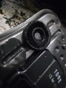

ismailoff1984 Опубликовано: 26 июня 2019 Поделиться Опубликовано: 26 июня 2019 В дополнение к посту Располовинил коробку, вытянул насос с фильтром, расколотил последний.В фильтре есть стружка. Палец дифференциала в норме.Вопрос 2.Проблема в "бублике"? Под замену и восстановление или пока рано плакать? Ссылка на комментарий Поделиться на других сайтах Больше способов поделиться...
Мартын Опубликовано: 27 июня 2019 Поделиться Опубликовано: 27 июня 2019 В дополнение к посту Располовинил коробку, вытянул насос с фильтром, расколотил последний.В фильтре есть стружка.3Qj6nFlHOn8.jpgDn7mk4dVma4.jpg Палец дифференциала в норме.Вопрос 2.Проблема в "бублике"? Под замену и восстановление или пока рано плакать?При деффектовке АКПП гидробублик всегда отдается на проверку и восстановление Ссылка на комментарий Поделиться на других сайтах Больше способов поделиться...
Reactor77 Опубликовано: 27 июня 2019 Поделиться Опубликовано: 27 июня 2019 ну это в мастерских. человек же себе сам ремонтирует. раз машина до разбора короба ехала, то бублик исправен. можешь рискнуть и не резать бублик. меняй фрики, фильтр, масло, ленты(если чёрные или изношены. разбери маслонасос, проверь нет ли задиров. втулку маслонасоса. ну и сальники 1 Ссылка на комментарий Поделиться на других сайтах Больше способов поделиться...
