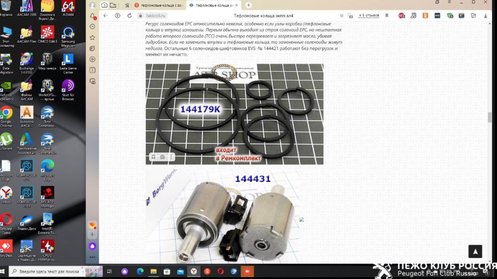

S_S Опубликовано: 27 октября 2022 Поделиться Опубликовано: 27 октября 2022 (изменено) Если сильно припечет, то вот номер тефлоновых колец с замком: Citroen/Peugeot 2215.15 Это у меня по экзисту для 308-го. Там такие и стоят. На 307 ставили мне их. Нужно 2 шт. Ну и на драйве советуют окружающие колечки и пружину гидроаккумулятора тоже менять, раз полезли. Citroen/Peugeot 2565.03 - 2 шт., Citroen/Peugeot 2565.04 - 1 шт., Пружина гидроаккумулятора - Citroen/Peugeot 2565.05, Ну и прокладка крышки - Citroen/Peugeot 2209.41. В сумме - это набор по-максимуму. P.S. Ни фига себе, у меня по поиску на 308 выдались кольца без замка (2215.14 которые) :-( Чуть не ввел в заблуждение Изменено 27 октября 2022 пользователем S_S 0 Цитата Ссылка на комментарий Поделиться на других сайтах Больше способов поделиться...
Vartan Опубликовано: 27 октября 2022 Поделиться Опубликовано: 27 октября 2022 1 час назад, S_S сказал: Если сильно припечет, то вот номер тефлоновых колец с замком: Citroen/Peugeot 2215.15 Это у меня по экзисту для 308-го. Там такие и стоят. На 307 ставили мне их. Нужно 2 шт. Ну и на драйве советуют окружающие колечки и пружину гидроаккумулятора тоже менять, раз полезли. Citroen/Peugeot 2565.03 - 2 шт., Citroen/Peugeot 2565.04 - 1 шт., Пружина гидроаккумулятора - Citroen/Peugeot 2565.05, Ну и прокладка крышки - Citroen/Peugeot 2209.41. В сумме - это набор по-максимуму. P.S. Ни фига себе, у меня по поиску на 308 выдались кольца без замка (2215.14 которые) :-( Чуть не ввел в заблуждение в том то и проблема что тефлоновые кольца с замком тяжело найти, а обычные не оригинал они либо сразу либо спустя в лучшем случае 10тс накатает, пропускают давление, свё зависит от степени износа участков куда они устанавливаются. Ниже ссылка на сайт там на странице есть картинка где кольца крупным планом и с замком, Но перед покупкой лучше позвонить туда и выяснить https://lakkroll.ru/teflonovye-koltsa-akpp-al4/ 0 Цитата Ссылка на комментарий Поделиться на других сайтах Больше способов поделиться...

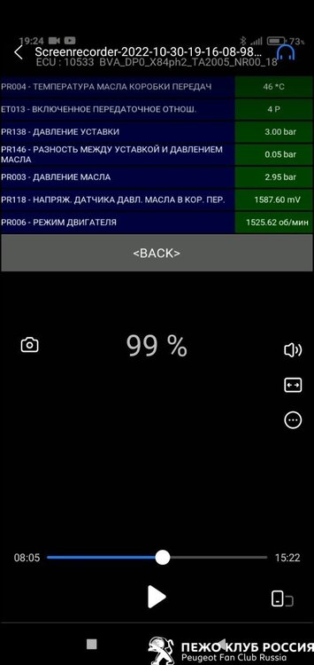

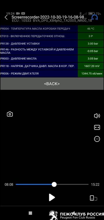

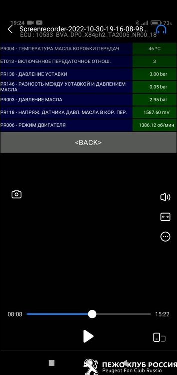

151288 Опубликовано: 1 ноября 2022 Поделиться Опубликовано: 1 ноября 2022 (изменено) Приветствую! Подскажите пожалуйста, коробка ведёт себя хорошо , ошибок нет, беспокоит переключение с 4 на 3 при50 км/ч. Происходит он при температуре 20-80° , т.е. на холодной плавно и на полностью прогретой, в ручном режиме если переключать на 40-45 км/ч или 60-70 км/ч тоже все плавно . Давление на х.х-2.5, на d-3. Ещё заметил во время этого пинка в момент переключения давление уставки 7,5 ,а фактическое 3.2. в остальном при движении на передачах кратковременно на 0.2 проскакивает. куда конкретно копать? Меган2 dp0 1.6 Изменено 1 ноября 2022 пользователем 151288 0 Цитата Ссылка на комментарий Поделиться на других сайтах Больше способов поделиться...
151288 Опубликовано: 1 ноября 2022 Поделиться Опубликовано: 1 ноября 2022 Меган 2, dp0, 1,6 0 Цитата Ссылка на комментарий Поделиться на других сайтах Больше способов поделиться...
Vartan Опубликовано: 3 ноября 2022 Поделиться Опубликовано: 3 ноября 2022 (изменено) 01.11.2022 в 14:25, 151288 сказал: Приветствую! Подскажите пожалуйста, коробка ведёт себя хорошо , ошибок нет, беспокоит переключение с 4 на 3 при50 км/ч. Происходит он при температуре 20-80° , т.е. на холодной плавно и на полностью прогретой, в ручном режиме если переключать на 40-45 км/ч или 60-70 км/ч тоже все плавно . Давление на х.х-2.5, на d-3. Ещё заметил во время этого пинка в момент переключения давление уставки 7,5 ,а фактическое 3.2. в остальном при движении на передачах кратковременно на 0.2 проскакивает. куда конкретно копать? Меган2 dp0 1.6 Точно не скажу но я бы первым делом проверил уровень масла на горячую, потом, промыл гидроблок, проверив свободный ход и сколы-задиры на плунжерах, а также совершенно все клапана, и поменял бы их местами дабы убедится что виной какой то из них. Прям очень похоже на закусывание плунжера и неисправного клапана, но может что-то не то плохой контакт какой неть клеймы когда снимешь гидроблок посмотри две уплотнительных резиночки в каком они состоянии, но советую их поменять, так как не желательно на них ставить второй раз Изменено 3 ноября 2022 пользователем Vartan 0 Цитата Ссылка на комментарий Поделиться на других сайтах Больше способов поделиться...

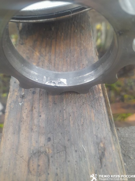

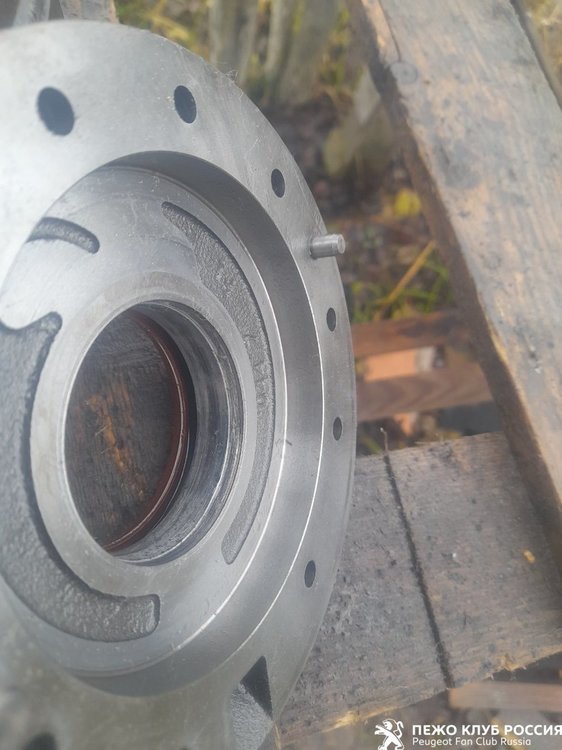

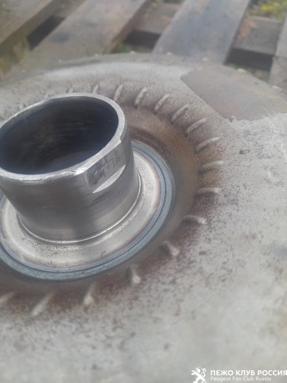

igoryann Опубликовано: 12 ноября 2022 Поделиться Опубликовано: 12 ноября 2022 Всем привет. Все же разобрал маслянный насос, втулка крышки в хлам, ее менять, кольцо насоса с повреждением в месте контакта с бубликом, его тоже менять? На бублике тоже следы есть неглубокие. 0 Цитата Ссылка на комментарий Поделиться на других сайтах Больше способов поделиться...
