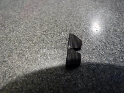

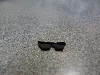

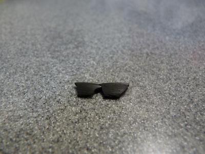

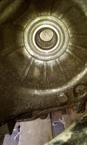

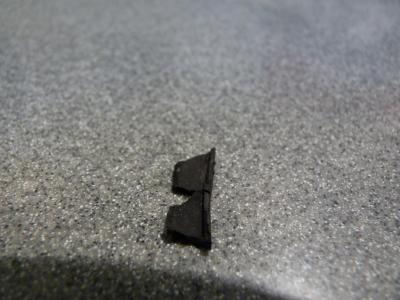

Вито Опубликовано: 7 августа 2020 Поделиться Опубликовано: 7 августа 2020 В 20.06.2017 в 04:28, FoksII сказал: Доброго времени суток. Прошу помощи опознать "остатки" от детали. Нашел сие чудо при замене сальника левой полуоси. находились сразу же за сальником в небольшом углублении на корпусе. Материал 99,9% резина. скорее всего кольцеобразной формы, с буртиком. Есть мысли у меня, но хотелось бы Вашего мнения, потому как это могло попасть сюда, для меня остается тайной. предположу что сальник уже меняли. Фото старого установленного сальника так же прилагаю. Вообще похоже на обрезиненный поршень, верхнее его останки. 0 Цитата Ссылка на комментарий Поделиться на других сайтах Больше способов поделиться...
