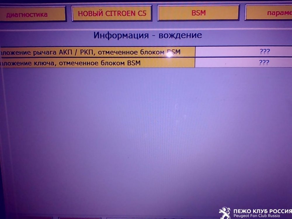

Всем привет, не так давно с товарищем заменили на моем С5 саленоиды и частично масло, а так же внутреннюю гранату, т.к. слизало шлицы на втулке и гранате, всё собрали, машина не заводится, двс крутит, но даже не схватывает, на дисплее эконом мод актив, после снятия клемм, эконом пропадает, но минут через 5-7 снова появляется, товарищ потом уже без меня ( я был на работе) сливал масло и посмотрел проводку в гидроблоке, провода в порядке, лексия выдала такое вот чудо (фото), еще при полной диагностике в разделе блок BSM показывает тоже "???", ошибки "Неустранимая ошибка по омывателю фар и впрыску", но по впрыску ошибка и раньше была и она спокойно удалялась, снимали блок БСМ, благо работаю в сервисе по ремонту телевизоров, комп-ов и телефонов, вскрыл БСМ, пайка была ужасная, пропаял всё с умом, но ситуацию это не изменило, вскрывал реле про которое весь инет верещит, контакты в реле отличные, уже не знаем с товарищем что делать, Ситроен С5 2004г. двс 2,0л 143лс. АКПП AL4. Забыл добавить, меняли еще сальник распредвала, т.к. он подтекал.
не там копаете.
с экономом так и должно быть.
лексией смотрите параметры моторника. если заблокирован, проверяйте на нём питание.
индикация передач на приборке есть? если нет, то посмотрите многофункциональный комутатор на коробке.  снять разобрать
1 час назад, Алексей_С5 сказал:

19 часов назад, Reactor77 сказал:
не там копаете.
индикация передач есть, все переключения показывает штатно. на счет параметров моторника проверим, потом отпишу.
я же написал чего делать и куда смотреть
у вас лексия есть. воспльзуйтесь ей нормально, а не ошибки посмотреть
4 минуты назад, Reactor77 сказал:
ок
