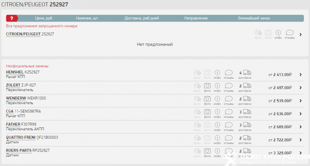

inOy Опубликовано: 19 января 2021 Поделиться Опубликовано: 19 января 2021 Какой датчик селектора акпп можно поставить на пежо 307 2,0 бензин. 252927 - оригинал, дорого есть аналоги: HENSHEL K252927 ZOLERT ZJP-927 WENDERW WEKR1000 CGA 11-SENS987RA FATHER F307R99 QUATTRO FRENI QF21B00003 ROERS PARTS RP252927 Но меня больше интересует применяемость датчика от рено - 8201708662, если он по качеству лучше чем аналоги выше и если он точно подойдет? Ссылка на комментарий Поделиться на других сайтах Больше способов поделиться...
Reactor77 Опубликовано: 19 января 2021 Поделиться Опубликовано: 19 января 2021 подойти то он подойдёт. по качеству не знаю. Ссылка на комментарий Поделиться на других сайтах Больше способов поделиться...
