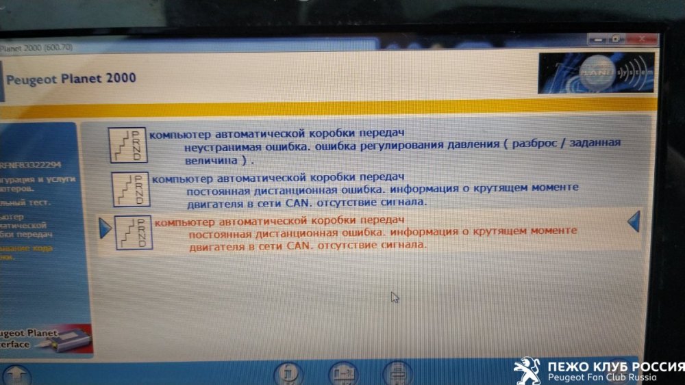

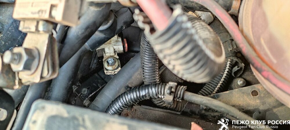

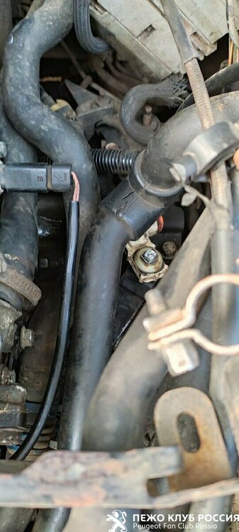

Добрый день . Такой трабл , АКПП уходит в аварийный режим , но я заметил , что рычаг селектора переключается без нажатия на тормоз , "лягушку " стоп сигналов поменял , не помогло ?
06.05.2021 в 07:37, S_S сказал:
Ситуация такова: пежо 307 св 2004 г.р., EW10J4, коробка может на холодную подбуксовывать с 1 на 2.
А провода проверить? В ошибках написано - коробка не видит данные крутящего момента двига, нужно копать шину КАН. Может коробка и не причем. Проверьте контакты. Или добыть где нибудь заменные компы и поездить с ними. Моё мнение - скорей всего отгнили провода или контакты.
2 часа назад, Пасека сказал:
Коробка не видит крутящий момент это последствия ошибок по двигателю.
1 час назад, Мартын сказал:
А что в двигателе отвечает за передачу крутящего момента в шину КАН? Там датчик какой или что?
Недостаточная мощность от мотора при его неисправности о чем это говорит

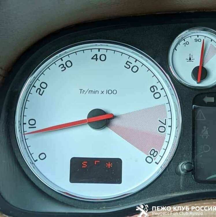

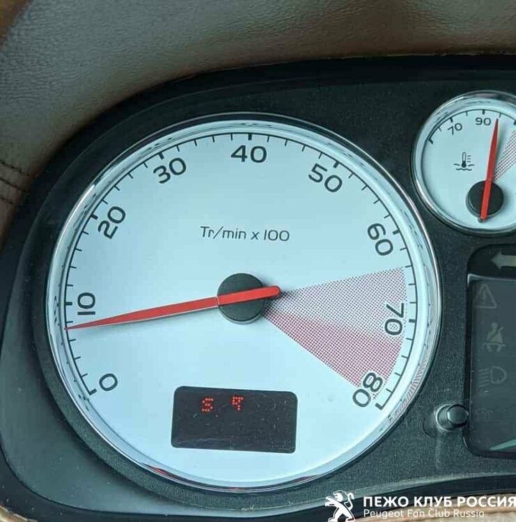

Пежо 307, 2006, 2л, AL4. Машина простояла с сентября 2020 по май 2021 на парковке. Запустили машину после зимнего простоя, а на дисплее для АКПП появились какие-то иероглифы. Лаунч не показывает никаких ошибок, все датчики опрашиваются. Масло в норме чистое, 1л залили, 1л слили. Сама коробка ведет себя ровно, все передачи переключаются, режим спорт/снег работает, ручное управление работает. Счетчик старения масла сбрасывали, разъемы разные снимали/чистили, контактор АКПП вскрывали и так же чистили. Но ничего не помогло. По машине так же никаких ошибок нет. Куда копать?
Такая картинка в режиме P
1646521490_WhatsAppImage2021-06-10at12_26.35(1).thumb.jpeg.42f8c8806f567f8de9ea6bcaa628c94b.jpeg
Такая картинка в режиме D
1517093803_WhatsAppImage2021-06-10at12_26_35.thumb.jpeg.84a44c12382152c015da435427dc00b0.jpeg
Изменено пользователем iRom
1 час назад, Reactor77 сказал:
запустите тест приборки.
сканером или каким-то встроенным способом?
UPD оказывается тест приборки делали, там так же отображались кривые символы. Т.е. проблема в дисплейчике?
да
Не подскажете, приборная панель меняется целиком или можно отдельно выпилить экранчик?
30 минут назад, iRom сказал:
Целиком если,то пробег больший запишется если там был.
Отдельно экран даже не смотрел как там устроен.
да какая разница как устроен. в любой мастерской по ремонту мобильников, где есть паяльная станция перекинут экранчик

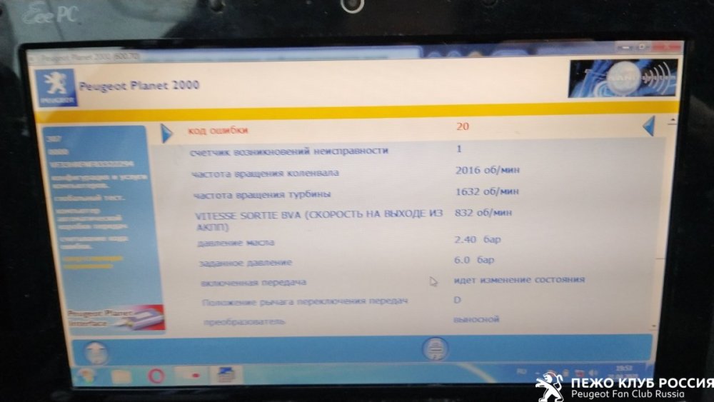

Добрый день. Ситуация такая: 2 года назад купил убитый Пежо 308 с EP6DT и AL4. Уже при покупке заметил пробуксовку при переключении передач: т.е. на газ жмёшь, обороты растут - а скорость не увеличивается.
Осенью 2019 решил частичную замену масла сделать. Залили 4 литра лукойл ATF. Старое масло слилось чёрное-чёрное, но без запаха.  Счётчик масла уменьшил. Проехал несколько сотен км и начала появляться в FAP ошибка P2006 Pressure regulation fault (difference/reference value) , коробка падала в аварию и после перезапуска всё пропадало.
Т.к. езжу на этой машине мало - к июню 2020 еще около 800 км намотал и решил заменить клапан регулировки давления самостоятельно: слил масло - тоже было чёрным без запаха,  проверил затяжку болтов на самом гидроблоке - моментов затяжки не нашёл, но раскрученных не было. Разбирать гидроблок не стал, ибо один из болтов был с сорваными шлицами - промыл карбклинером, как мог. поменял прокладки 2219.16 и клапан реношный брал - 77 01 208 174.
На магнитах в поддоне гидроблока множество металлических опилок было. После замены клапана ошибка P2006 не исчезла.  И к июню 2021 года наездил еще 1000 с теми же симптомами - авария и перезапуск.
И вот в прошлые выходные решил второй клапан заменить. Масло уже не черное слилось, а коричнево-красное, но на магните снова куча опилок. На случай, если предыдущий клапан был нерабочим - поставил его на место клапана управления гидротрансформатором, а новый тоже реношный на место клапана регулировки давления.
А вот при сборке пошли косяки - при установке гидроблока умудрился засунуть зуб зубчатого сектора не в проточку на клапане выбора передач, а на его поверхность и, соответственно, собрал, залил масло, прогрел и начал елозить селектором по передачам, как прописано в мануале, а селектор туго идёт и индикация передач не всегда совпадает (на картинке стрелочкой обозначено куда попал зуб сектора и красным - задиры, которые он оставил(()
Снял заново гидроблок, поставил зуб в проточку, проверил хождение рычага и индикацию и при затягивании крышки картера гидроблока  - сорвал верхние болты крепления( тянул по мануалу - 10 Н*м.
В общем, время было позднее, пора было уезжать из гаража ( занимался у роственников)   - поэтому запихнул деревянный клин под кронштейн крепления патрубков охлаждения, чтобы он прижимал хоть как-то крышку.
И поехал домой. Ошибка P2006 вернулась почти сразу( А потом еще хуже - при езде в гору пошли пробуксовки  - кое как поднялся, подключил FAP и увидел, что давление возникает только в первые несколько секунд после запуска двигателя - можно проехать пару десятков метров - потом снова пробуксовка уже даже на ровной поверхности.
Машину оставил - вернулся на следующий день. Т.к. обнаружил несколько капель масла в районе крышки гидроблока - решил, что всё-таки он протек и решил долить. При снятии заливной пробки запах гари чувствовался( долил поллитра масла - никакой реации давление выше 1,3 не поднималось, по мере прогрева вообще 0,1-0,5 было. Долил оставшиеся поллитра - тоже никакой реакции.
В сервис уже записался на следующей неделе, но пока хотелось бы узнать  -к чему готовиться?
