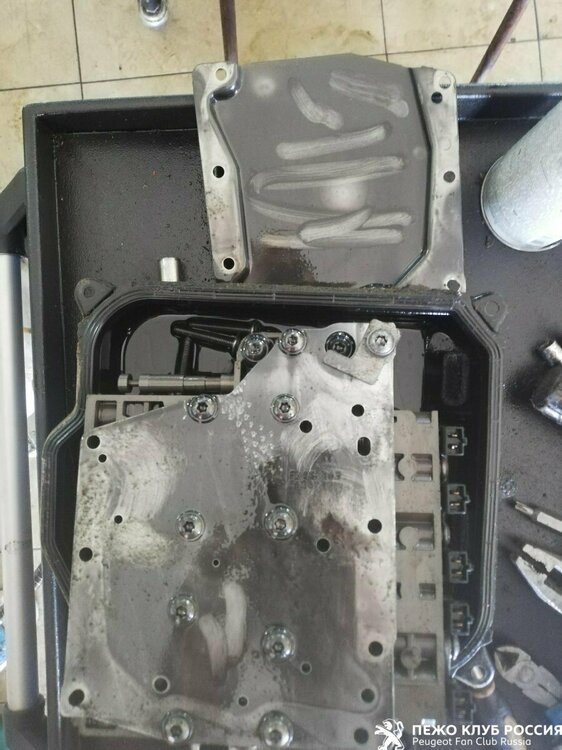

Приезжаю, привожу еще канистру 5л. Плита на столе лежит (фото ниже)
Масло пощупал, понюхал. Ну цвет конечно был темный (присадки до этого так же лил. Они могли затемнить его + лью красное Eurol)
Напомню, частичная замена была 15к назад. До этого так же была частичная замена ок 5к назад. (в год тысяч 10-12 наезжаю всего)
В общем посмотрел на плиту, еще раз, попробовал рукой пару болтов (от руки не крутились), спросил про промывку гидроблока. В ответ - да помоем. Через пару часов можно будет забрать авто.

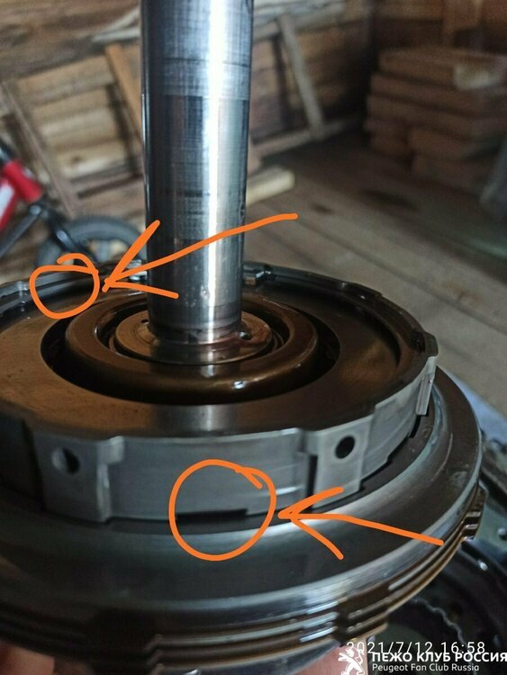

Доброго времени. Подскажите пожалуйста какие должны быть зазоры в пакетах фрикционов.
12.07.2021 в 19:03, Russbear сказал:
никакие. ставьте новые диски. толщина нового диска 1,6 мм. если хотите, посчитайте сами.

Они новые. И втулки, и поршни, всё в общем новое. Суть в том что пропадает 4 передача на горячую и под нагрузкой. Толщину пакета я могу посчитать, это понятно. Но какой должен быть зазор между пакетом и прижимной пластиной?

13.07.2021 в 11:14, Russbear сказал:
таких данных нет. и причина не в этом. видимо где-то сифонит

Отвез мотористу на замену мск, цепи и всех составляющих, так же подвеску перебирал он.
Я попросил снять мне плиту, чтоб забрать и почистить ее, а так же проверить болты.
Мастер отзвонился говорит плиту можешь забирать, ну или предложил чтоб время не терять самому сделать (изначально браться на чистку не хотел), на что я с удовольствием согласился.
В итоге - один болт был расслаблен, внутри сеточки не сильно, но с налетом. Каналы относительно чистые.
Вчера, сегодня полет нормальный, машина едет, разгоняется, плавно переключается как вверх, так и вниз.
Клапан фазорегулятора на впуске раза 4 мастер чистил. На пятый обороты восстановились, но порекомендовал в ближайшее время заказать новый.
Сказал, что сеточка даже прогнулась немного из-за того что забивался и не было места маслу пройти. Удивился, что не было деполюшена. Выпускной недавно менял.
значит дело было не в коробе, а в двигателе. не первый раз уже. один болт погоды не делает. а вот ванос на движке - это важно

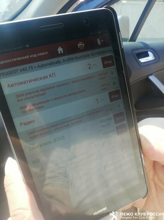

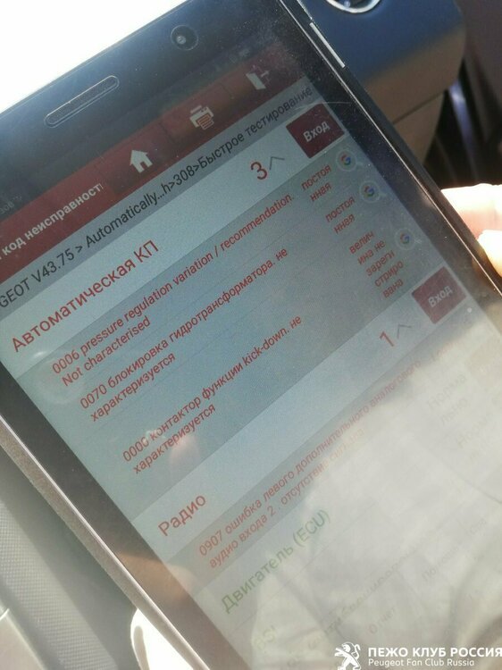

А давление в коробке по лаунчу, ошибки которые выстреливали. Как объяснить их?
Вот кстати одна из последней читки(это на следующий день после замены двух саленоидов и масла в АКПП, а вторая фотка - на следующее утро. Перед отгоном к мотористу):
