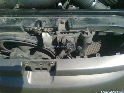

У меня стоит на радиаторе один блок управления вентилятором. Термопредохранитель поменял ничего не помогло, сейчас идет постоянный перегрев и приходится как дураку в жару с печкой ездить. После многих нагревов включается вентилято на всю. Если замкнуть ноги термопредохранителя, будет включаться первая скорость?
За скорости вентилятора отвечает блок управления, и релюшки стоящие в нем. Ден правильно сказал по поводу вина, нужно для начала посмотреть что у тебя вообще за блок и сколько скоростей у вентилятора. Так что ждем.
VIN: VF33CNFUF84740108
Каталожный номер регулятора: 1308CL
Заезжал к автоэлектрикам, они его прозванивали, говорят все рабочее. Вопрос: в регуляторе ли причина? Покупать новый или искать в другом месте и где это место может быть? Термостат поменял вместе с датчиком температуры ОЖ. Еще раз повторюсь - вентилятор включается на максимальную скорость, но по ему одному извесному алгоритму.

А чего непонятного? При температуре воздуха выше +10, на машине по городу (в пробках) практически невозможно ездить т.к. она греется, и, если не включать печку на максимальную жару и скорость, стрелка падает в красную зону и загорается "STOP". Выхожу посмотреть - вентилятор не крутится. После какого-то времени езды с повышенной температурой включается вентилятор на максимум и после этого температура держится ровно на 90 градусах.

.БЛОК на фотке вобще транзисторнный вместо реле. Если ты заменил термопредохранитель не факт что он заработает. Я бы сначала замерил наличие входящих напряжений .И посоветовал бы купить другой
Согласен. Мы здесь пишем про простой резистор, где только сопротивление и термопредохранитель, а твой блок вообще х.з. как работает...

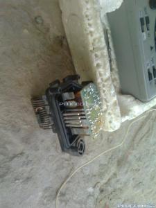

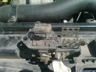

Всем привет . Уменя на самом деле оказалось проще простого. Снял передpeugeot-club.net - Фото0523.jpg,отсоединил провода и извлек блок рэле,снял защитный экранpeugeot-club.net - Фото0524.jpg. Прозвонил резистор и термопредохранитель.Он хоть и страшный ,но живой.Снял крышку блокаpeugeot-club.net - Фото0528.jpg.Визуальный осмотр ни выявил ни каких повреждений. Зачистил контакты разъемов. Прозвонил вентилятор - живой. Взял вольтметр и проверил провода идущие к нему и от него при работающем двиг-ле.В конечном итоге оказался плохой контакт на разъеме к вентилятору, зачистил и все завертелось- закрутилось.

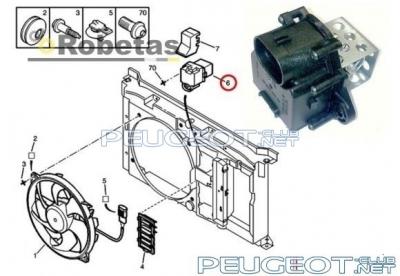

Добрый день! Подскажите, в пежо 308 где этот терморезистор находится? нужно ли будет снимать бампер чтобы до него добраться? У меня не работает кондиционер, вернее как вчера выяснил, не включается вентилятор, и только после получасовой пробки наконец таки включился вентилятор охлаждения (первый раз после зимы), и подул холодный воздух. У меня дело в терморезисторе, реле или?
