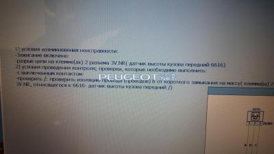

Фото сейчас нет возможности сделать. Если открыть багажник, потом правую крышку. витащить черный ящик для вещей, по направлению вперед есть фишка - контакты заднего датчика и задних амортизаторов. Уменя отгнил прямо перед фишкой, но держался на изоляции, чистил фишку, безрезультатно. Визуально обрива небыло видно. Тестер в руки и успехов. но у меня была ошибка обрыва. Тебе надо сделать диагностику, если есть ошибка, нажать на нее и тебе покажет електросхемку проблемного места.
И снова проблема,но сейчас ,как я понимаю не в датчике проблема,а в кабеле,вот фото,кто подскажет,как и куда копать.
add_after.gifвот фото
как и куда копать
Схема проводов датчика есть? Давай вин.
