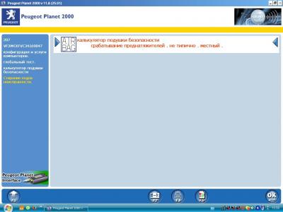

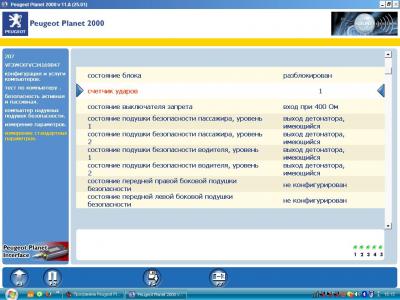

Думал, что эту ошибку можно было затереть рр2000, но не получилось.
Придётся флешь выпаивать и тереть

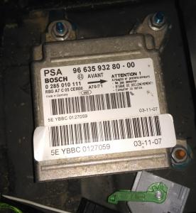

В общем дальше по блоку
BOSCH 0285010111
9663593280 - 00
Вот такой
Слил епром 95160 минипро
peugeot 207 crash.rar
Потом решил почистить Airbag 6.4
no crash peugeot 207.rar
После чистки залил обратно в епромку и пиндец, блок на связь не вышел. Может есть спецы по чистке. Внимание no crash файл кривой может конечно и епром сдохла при пайки.
Вот дамп мне поправили, влетел как новый , удара нет ошибок тоже нет.
peugeot 207 clear.zip
