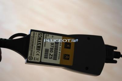

Стал обладателем ACTIA PSA XS EVOLUTION на морде написано А.1281 Z и эмблемы Пежо Ситроен.
Расскажите пожалуйста где читать про это приблуду, что она может, под какой операционкой она работает.

Купил шнурок, ревизия В. Стоит изготовитель - франция. Не знаю, верить этому или нет.

При подключении к ноуту светодиод горит постоянно. Чекер номер прошивки определяет. При попытке перепрошить, светодиод продолжает гореть постоянно. Хотя в инструкции написано, что должен потухнуть, а потом опять загореться. Номер прошивки изменяется. При соединении с машиной не определяет ВИН. После введения вручную, пытается продиагностировать авто, релюшки щелкают. Удалось связаться только с блоком фар. Остальное или "не отвечает", или компьютер не распознан"! Систему и программы диагностики переставлял неоднократно. Какой приговор моему шнурку?
malam, если релюхи щелкают, то скорее жив чем мёртв. Прозвони провода от адаптера до диагностического разъёма, может где переломились. Ещё находил что контакты в релюхах не коммутировались, хотя реле щёлкали.
У них болезнь в ЮСБ разъеме, у меня так было, помогло сменой провода.
Кстати, вполне возможно. Не всегда распознается при подключении к компу. Завтра заберу тестер на работе и прозвоню.
