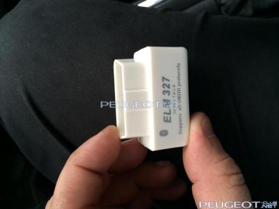

А мне вот дали попробывать вот такую штуку. Могу я ей ошибки скинуть ?
Я скидываю такой. Функционал она видит крайне убогий. Думаю купить "китайский дилерский", вникаю в тему )
Она больше для баловства, вывести параметры на экран телефона ( типа тахометр, спидометр и.т.д ) Хотя и ошибки можно скинуть, но разобраться чем вызвана или поломку тяжеловато ( видит только код и тот кривой ). ЛУчше пп-2000 конечно.!!!
Да, Она работает только по двигателю,
https://peugeot-club.net/forum/topic/8698/page__st__20#entry82138
и не только это
но если напишешь программы, как пишут фордисты фокуса то будет читать фактически все.

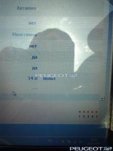

Что за точки в правом углу нижнем в квадратиках?
При диагностики авто,в нижнем правом углу на экране компа есть квадратики в них точки и галочки.У меня показывает 5 штук.В некоторых точки ,а некоторых галки.Вот что это ?Это явно не просто так.
Этим же прибором пробывал сканировать другие машинки? Как там показывает? Так же или по другому?
Вот эти квадратики
Изменено пользователем gorai66
Вот эти квадратики
Эти квадратики указание что есть в пргограмме сохраненные результаты тестирования их пять. Когда жмешь клавишы смотри внимательно - просто нажал Ф2 (по моему так) и программа сохранила результат. У меня тоже появлялись. Когда переставил РР2000 пропали. Насколько знаю они не мешают работе прибора.
Прошу извинить клавиша Ф5 - запись в память.
