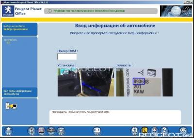

Здравствуйте! Подскажите пожалуйста: Сканер Lexia 3. При удалении некоторых ошибок пишет, что необходимо их удалить в BSI (если я правильно все понял). Как с BSI удалить ошибки? И еще вопрос, что за параметр DAM (иногда) просит ввести? Я ввожу год выпуска авто это правильно?
Вы не внимательный сударь. РР2000 тебе дает подсказку а ты ее не видишь. одно маленькое но, Если первая цифра ноль то ее можно не вводить. если 1 то вводится а так первые пять цифр. если первая цифра не ноль и не 1 то 4 цифры.

Обведено синим. Если наклейки нет пробей по VIN свою машинку. есть у нас такая тема.
В самом начале прочтешь. Я выделил

Видимо у меня немного другое программное обеспечение и картинки с подсказкой как на Вашем скрине у меня не было, поэтому и спросил. Спасибо за помощь!
