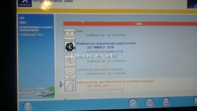

Рябят такая вот проблема....
Шнурок китайский не видит у меня не одного "компа" кроме двигателя и АКПП.... Пробывал и Diag box и РР2000,одинаково...
Что делать то?
На другой машине проверить не как не получается((
Вот,и так со всеми системами(((

читал где-то, что шнурки китайцы разные делают, есть урезанные версии, может у тебя такой!?
Кстати если посмотреть в левом углу, где указан авто, отсутсвет вин, то есть шнурок не корректно работает с авто.

 26.12.2003г. Пробывал и по CAN и Van,по Can вообще не чего не видит.

До этого был 607й,там всё читал,но было это три года назад)
Вот читал где то у Белорусов,что внутри умирает что то в сканере,но там вообще он не видит не чего...а тут ДВС и АКПП видит...
просто эти компы общаются по K-лайн линии индивидуально для каждого,а остальные по CAN и VAN через BSI!
Ааа,вон оно что,теперь понятно.

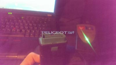

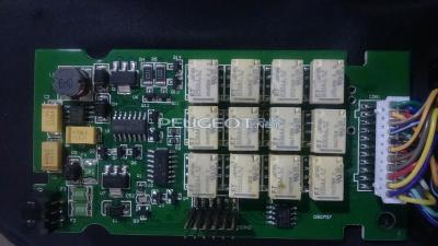

А у меня работал прекрасно, но вот на днях делал калибровку руля и "ОПА" огонёк в сканере погас :dunno: и на экране появилось сообщение, нет связи между авто и сканером . Я его и так и сяк, но короче говоря не смог запустить  (пробовал другой шнурок юсб из комплекта), но ни фига не вышло(( ... Разобрал и на удивление мне в глаза бросился один из контактов, он был  отпаян  (но меня сомнение взяло, он первый и по нему не скажешь, был он припаян к дорожке или нет) как будто запасной :dunno: . Я его припаял, но ничего не изменилось, по ходу дела отжил своё сканерок... Пять лет почти работал :good: . сканер хороший с чипом ( реферанс С). Я так понимаю его бесполезно тащить в ремонт?

Я б провод прозвонил.. со стороны USB в тело сканера.. все ли звонятся.. Огонек то загорается когда есть питание со стороны компа..
а вот если прозвонка проводки норма - тогда смотреть куда идет питалово. ии прозванивать детальки.

А только на одной машине так происходит? А про ремонт: я свой в своё время отправлял в Белоруссию , там товарищ на них уже стаю собак съел,правда по нынешнему курсу ремонт выйдет не очень дёшево(от 40долл)
Если огонек потух- то тут к любой автошке коннекть.. не будет толку..
Серёга ,а питание сканер откуда берёт? Правильно,с разъёма OBD , а там в цепи питания пред ,стоит.
Нет. Не правильно. Нужно колбасой к низу ..
