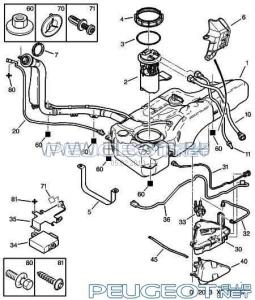

@Duk, ....или ты не так понял))))) если заметишь то эта трубка так называемая обратка ,ни коим образом не совмещается топливной рампой)))))это трубка идет на абсорбер.действуй в заданном направлении))
http://www.numcat.ru...PT5/T5F115E25A/
тоесть вторая трубка идет от бензобака... забирает пары в абсорбер (в узел 13) в абсорбере пары бензина превращаются...превращаются...превращаются в высокоактановое(т.к. угольный) топливо и куда далее??? она же к рампе не подходит??? или сразу в коллектор))))) (извеняюсь за утрирование)))) кстате...а как часто меняется топливный фильтр??? на сколько я понимаю то он находится в районе бензобака?

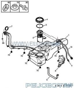

@Duk, из абсорбера в атмосферу.фильтра может и не быть.только в баке стоит в корпусе самого БН.есть три вида системы подачи топлива.ни в одной из них нет обратки с топливной рампы.
как вам такие картинки?
давление контролируется клапаном в корпусе БН.

Пары из абсорбера возвращаются в бак,как это реализовано на практике я не знаю,знаю что есть электромагнитный клапан,ответственный за это действие.
Электромагнитный клапан открывается для обеспечения вентиляции адсорбера, когда открыт пары бензина попадают во впускной коллектор.

так и не понял про фильтр.... Подскажите, есть ли в пежо 307 универсал 2003 года дорейстайл топливный фильтр, где его искать и если можно код на exist?
У кого то есть, у кого то нет. Были разные варианты исполнения. Пока не разберешь, не узнаешь. Если есть, то ставился в выемку в верхней части бака. Я подумываю удалить сетку и бумажный фильтр и поставить взамен в разрыв магистрали обычный боченок, станет проще обслужить.
в верхней части бака - там где корпус бензонасоса? мне кто то говорил, что фильтр стоит под защитой правого переднего колеса...
Было же в обсуждениях описание о том что топливный фильтр стоит на бензонасосе в баке. И была тема по промывке сеточки бензонасоса. Воспользуйся поисковиком.

Изолента и карб клинер не совместимые вещи так как  при попадание жидкости на изоленту она становиться никая,да и к тому соеденения не герметично.Насчот топливного фильтра в пежо 307 стоит только сеточка на насосе и сам стакан бензонасоса являеться фильтром.Когда вытяните его сами все поймете
