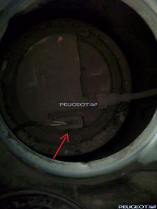

1. Первоначально нужно обесточить бензонасос (капашиться с релюшками и предохоанителями не стал и по совету icechieff
просто сдернул разьем с самого насоса)
для этого подымаем треть заднего сиденья... убираем заглушку... и аккуратненько поддевая отверткой снимаем разъем. (за качество фото не судите строго... фоткал на отвертку и в гараже))

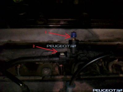

2. Далее как и многие писали нужно спустить давление в системе... воспользовался клапаном на рампе (НАРОД... ВОСПОЛЬЗУЙТЕСЬ ТРЯПОЧКОЙ!!!! ибо прыскает не по детски)))
Далее отсоединяем топливную шину с рампы

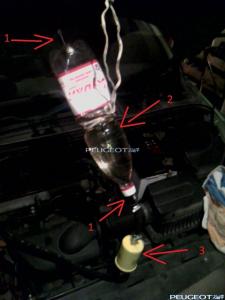

3. Как говорит leukhin бутыль собирается за минут 10 (выглядит примерно так и не забываем выкручивать золотник со стороны шланга). Я правда еще поставил фильтр от инжекторной 9-ки (на всякий случай), места соединений фиксируем хомутами
Совет: прежде чем использовать данную конструкцию с промывкой лучше проверить ее под давлением (3,5 атм слегкостью продержала сутки)

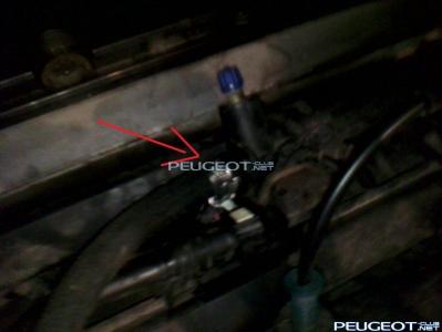

4. Далее подключаемся к рампе и сново на хомут
5. Даем давление в бутыль с помощью насоса (для начала я дал 2,7 атм) и заводимся
6. Далее добавляем до 3-х атм. стоим курим и следин за давлением в бутыле (у меня енто заняло примерно минут 25-30). Эффективность промывки вы услышите примерно через минут 7-10 (двигатель начинает работать тише, мягче).
7. По окончании жидкости глушимся... спускаем давление с бутыля (с рампы тоже...видать 9-й фильтр идет внутри с клапаном впоследствии чего получил небольшой душь промывки в лицо)
8. Подключаем все обратно.
9. Заводимся... при прогазовке можем заметить как на повышение оборотов ДВС идет нехотя и с перебоями (как сказал zu310 крутим ДВС на 3000-4000 примерно 1-2 мин. пока не уйдут остатки промывки с рампы.. вы это заметите по цвету выхлопа... он станет более прозрачным)
Еще совет: если вы промываетесь в гараже то лучше на выхлоп надеть шланг и вынести его на улицу (открытые двери гаража не помогают) либо промываться на улице
