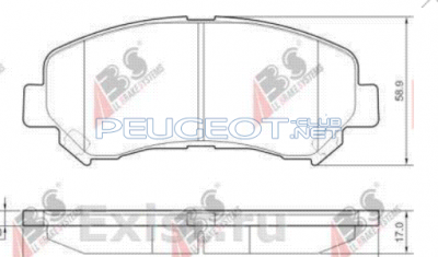

error2009 Опубликовано: 8 октября 2015 Поделиться Опубликовано: 8 октября 2015 (изменено) Убрал скрип тормозов проточкой полосы по середине колодки балгаркой. НЕДЕЛЯ НИОДНОГО СКРИПА. Изменено 8 октября 2015 пользователем error2009 Ссылка на комментарий Поделиться на других сайтах Больше способов поделиться...
iq2003 Опубликовано: 8 октября 2015 Поделиться Опубликовано: 8 октября 2015 @error2009, а какие колодки у вас сейчас? насколько миллиметров сделали полоску? Ссылка на комментарий Поделиться на других сайтах Больше способов поделиться...
error2009 Опубликовано: 8 октября 2015 Поделиться Опубликовано: 8 октября 2015 Колодки не знаю какие т.к. купил машину с ними а на них уже ничего не написано. Про точку делал как на картинке примерно 1-1.5 мм оставил до железа. Раньше скрипели постоянно. 1 Ссылка на комментарий Поделиться на других сайтах Больше способов поделиться...
