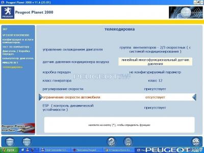

Не могу прописать в движке.
Выбираю как на скрине - присутствует

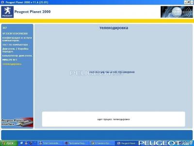

Нажимаю телекодировку, получаю телекодировка не проведена

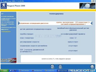

Активировал!!!!
См скрин.
Но получилось только лексией через С4 седан.

Ага, С4, затем С4 седан, глобальная диагностика, затем во впрыск, телекодировка, он спросил такой калькулятор - Да, затем ругался что херпайми тут что и я ни за что не отвечаю но параметры конфига открыл, был включен есп(нет его у меня). Есп-Офф, регулирование скорости - Он. И вуаля!!! Телкодировка завершена! Проверяю в ППС - регулирование скорости присутствует.
