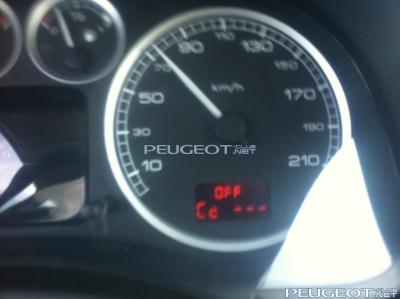

Вчера установил и активировал у электрика ручку (6242Z9)
Он включается, на дисплее высвечивается… а не фурыкает Сс и ----- по скорости

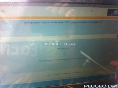

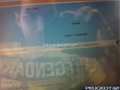

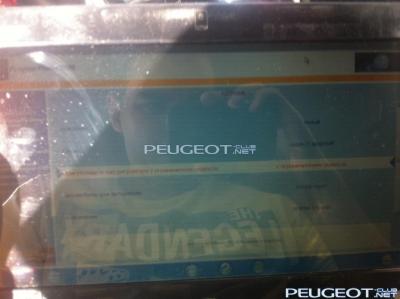

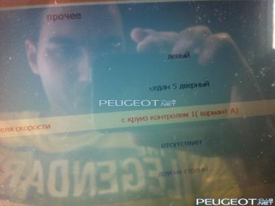

вообщем 3 часа мучал этот РР2000 че тока не пробывал .. вообщем вот .. в картинках
Так я оставил в BSI

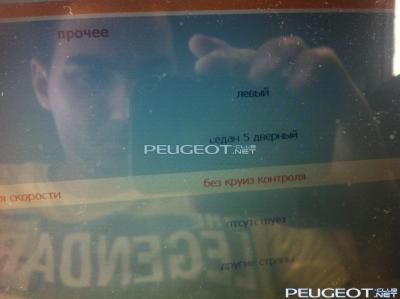

такие варианты есть ..
[Peugeot-Club.net] - IMG_2028.JPG[Peugeot-Club.net] - IMG_2029.JPG[Peugeot-Club.net] - IMG_2030.JPG[Peugeot-Club.net] - IMG_2031.JPG

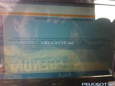

а вот пояснение
варианты А И Б не работают хотя может и работают но ниче не отображает
далее....
Изменено пользователем PSspb
далее....

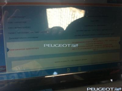

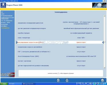

далее что я вижу в телезагрузке двигателя

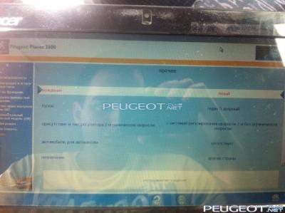

такие вот варианты, я как выше написано поставил второй вариант

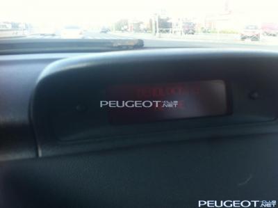

и нифига ((( не работает, те работает , как только включаешь на скорости да хоть 100 км\ч скорость на секунду отображается, тухнет офф потом загорается и вот
такие пироги отображаются
с начала "deadlocing active"

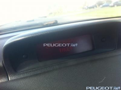

и сразу за ней "cruise control fault"
и все это сопровождается звуковым сигналом

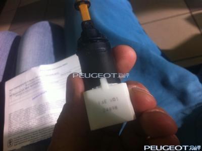

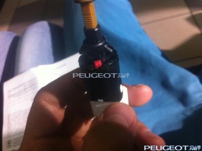

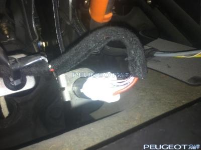

начитал что концевик стоп сигналов может быть грешен но нет я его заменил точнее вот этот
что за красная фиговинка непонятно, двигается
КруизКонтроль Фолт - из-за включенного ограничителя скорости.
У меня так было. Во первых вещь ненужная. Во вторых чтоб работало - автомат коробка нужон, точнее педаль с кикдауном, которая на автомате идет.
Ограничитель очень полезная вещь. У меня с мкпп тоже есть. Правда сейчас глючит, т.к.кнопка кикдауна в педали глючит, но это дело техники - по гарантии поменять педаль)
Бжи, Шеф, ну вот КК на 4й и 5й от 45 вроде бы, А ограничитель как?
так же, просто не дает разогнаться выше установленной скорости. свыше лимита - только продавив педаль до кикдауна... удобно в городе, или на трассе заграницей. да и у нас)))
вообщес все решилось)))) и получилось) товарищ с клуб307 Ferrum_78RUS любезно все настроил ) действительно лимитатор не работает так как педалька без кнопки

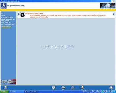

потом прописал в бси.Сначала при включении лимитера на приборной панели горело ОФФ и лапкой можно было выставлять циферки, а в круизе ОФФ и по нулям. ОН не включалось. Потом появилась в мозгах двигателя ошибка: "неустранимая ошибка. концевой выключатель системы ограничения скорости автомобиля короткое замыкание на плюс". Где находится этот концевой выключатель и каким образом он замкнул на плюс не понятно. Ошибка не стирается даже с вынутой лапкой..
