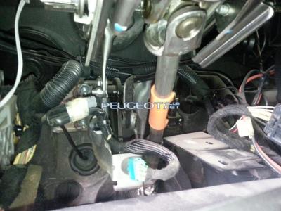

Коллеги, помогите, пожалуйста, разобраться.
Есть ли у меня необходимые и достаточные условия для установки круиза.
Фото прикладываю.
307 2007 г.в. акпп с абс без есп.
Педаль газа - электронная, без тросика, на педали тормоза - 4 провода на одном разъеме. Есть какие-то подводные камни, или бежать покупать джойстик?

Ё-маё,! Ты ещё здесь?! :laugh2:
