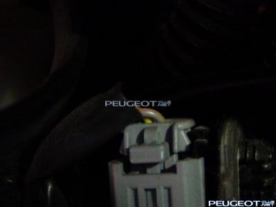

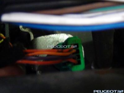

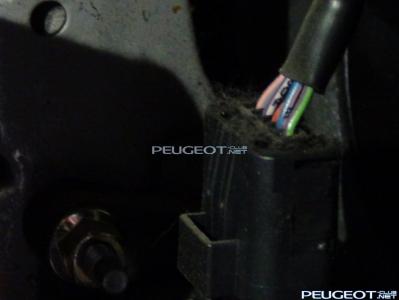

Коллеги, тоже желаю поставить. 307 SW 2006, механика, VF33HNFUC84671225.
Сфотографировал разъёмы на педалях:
такой разъём на педали газа
на сцеплении
на тормозе
Необходимо ли ещё что-то устанавливать?
И если можно, ещё раз порядок и где прописывается.
Спасибо.
Честно, на вид я не помню эти разъемы, но вроде все ок. Только гляньте лягушку на тормозе, снимите разъем с нее, и посмотрите сколько контактов в самой лягухе - 2 или 4.
