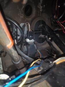

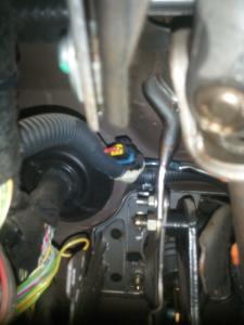

И если на механике стоит на педали тормоза концевик на 4 провода, а на сцеплении на 2.
И ещё бывает в BSI не активируется. Я для этого обновлял ПО BSI. тогда всё получилось!
Я всё равно, планирую заехать на днях в сервис, чтобы они проверили возможность активации круиза через PP2000.
Концевики на сцеплении и тормозе сегодня вечером будут проверять.
По идеи, если в сервис боксе упомянута возможно установки круиза, эти концевики на педалах, должны быть.
