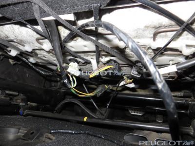

Kvas Posted November 23, 2014 Share Posted November 23, 2014 Регулярно загорается "airbag fault". Заметил, что происходит это при перемещении водительского сиденья (у меня 307 cc). Покажите пальцем пожалуйста, какая колодка ведет к подушке в сиденье (фото сделано со стороны заднего дивана)? Link to comment Share on other sites More sharing options...
Dimkin67 Posted November 23, 2014 Share Posted November 23, 2014 Регулярно загорается "airbag fault". Заметил, что происходит это при перемещении водительского сиденья (у меня 307 cc). Покажите пальцем пожалуйста, какая колодка ведет к подушке в сиденье (фото сделано со стороны заднего дивана)?Если мыслить логически: подушка стоит слева в спинке,значит тот жгут ,что уходит влево.Фишку к нему разглядеть не смог Link to comment Share on other sites More sharing options...

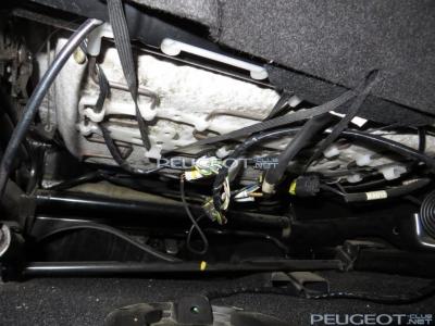

Kvas Posted November 23, 2014 Share Posted November 23, 2014 Допустим. Но не логичнее было бы проводу к айрбегу уходить в спинку а не в само сиденье? По цвету проводов никто не подскажет, чтобы лишнего не тормошить? Еще фото: Link to comment Share on other sites More sharing options...
dimon405 Posted November 23, 2014 Share Posted November 23, 2014 Все равно для его расстыковки надо клемму снимать, все и почисти сразу. Чего гадать то? Link to comment Share on other sites More sharing options...

DarkDim Posted November 25, 2014 Share Posted November 25, 2014 1000 раз снимал все подушки и фишки с них, никогда не отключал клеммы, бывало и с заведённым двигателем Подушка не выстрелит если не замкнуть её или если блок команду не даст. Система AIR BAG делает опрос каждые 3-5 секунд на целостность - как только фишка станет на место, восстановится контакт - лампочка на панели гаснет сразу, если же ошибка повторялась на протяжении нескольких циклов заводки - после повторного запуска двигателя погаснет. По сиденьям на купе или кабрио - на последнем фото белая фишка - это подушки. Один провод идёт в порог и уходит на шторку (версия купе, на кабрио точно не знаю конфигурацию подушек), у подушки в сиденьи, также как и у подушки в руле 2 разъёма - то есть в белую фишку заходят 2 провода от подушки, масса (зелёный с жёлтой полоской всегда) и последовательно подключённый провод от шторки (если есть). У меня тоже сейчас загорелась ошибка при раскладывании сиденья - сканер показывает неустранимую ошибку левой боковой подушки и шторки - надо провода прозвонить найти недостающий контакт 2 Link to comment Share on other sites More sharing options...

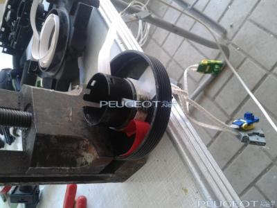

yurec23 Posted December 14, 2014 Share Posted December 14, 2014 Добрый день! При скане ошибок подушек опознается постоянная ошибка что то типа " пиропатрон подушки безопасности водителя открыт....." Что за пиропатрон и как его лечить? Подушку не трогал, руль не вскрывал? Может кто знает? Ошибка рр2000 не стирается. Вернее стирается, но тут же снова появляется. Link to comment Share on other sites More sharing options...

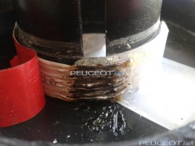

Мартын Posted December 14, 2014 Share Posted December 14, 2014 Разрыв шлейфа руля это значит. Link to comment Share on other sites More sharing options...
yurec23 Posted December 20, 2014 Share Posted December 20, 2014 Разрыв шлейфа руля это значит. спасибо за позновательный ответ о том, что значит! Теперь не менее позновательный ответ как разобрать и "лечить" , пожаааалуйста. Link to comment Share on other sites More sharing options...
Dimkin67 Posted December 20, 2014 Share Posted December 20, 2014 спасибо за позновательный ответ о том, что значит! Теперь не менее позновательный ответ как разобрать и "лечить" , пожаааалуйста.У меня получилось примерно так:Как разобрать есть отдельная тема, воспользуйся поиском. Link to comment Share on other sites More sharing options...
сергей кравцов Posted April 19, 2015 Share Posted April 19, 2015 доброго времени суток, подскажите не работает сигнал и горит ошибка аирбага, я грешу на шлейф, разберу посмотрю, но вот если при ремонте он станет короче это страшно?и как правильно потом намотать чтоб не порвался? спасибо заранее Link to comment Share on other sites More sharing options...
